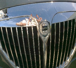

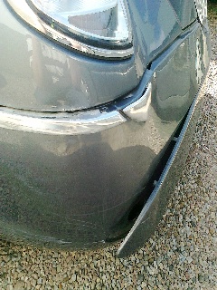

Vordere Stoßstange hat einen Mangel ( angeblich wurde aufgesetzt) und der Grill blättert das "Alu" ab.
Wie viel Geld sollte ich dafür einplanen? Würde sich natürlich bei der Preisverhandlung wieder spiegeln.
Einen Richtwert wäre nett.
Was würden diese Reparaturen kosten?

Der Grill kostet neu bei Lancia 235,22 € habe im Februar 2012 einen neuen Einbauen lassen aber das andere kann teuer werden wen da was verzogen ist schätze mal unter 1500 € bist du wohl nicht bei der Stosstange mit allem drumherrum fertig.
Gruss aus dem Norden A K A

1500 Euro ist natürlich heftig. Schade ansonsten war der Thesis Top!

Da es immer wieder Fahrzeuge gibt, die in Teilen verkauft werden, duerfte es nicht schwer sein
bei ebay etc. Grill, Stossfaenger in gutem Zustand etc. zu noch wirtschaftlich vertretbaren Preisen
zu finden, neu ist ja wirklich nicht ein Muss

Am Dach sind ja diese aufklappbaren Dachgepäckhalterungen. Kann man die Austauschen? Einer davon hat leichte bläßchenbildung.
Re: Was würden diese Reparaturen kosten?
Kannst Du machen, habe auch schon 4 neue, aber erschrecke nicht, kostet pro Stueck bei Lancia ueber 40 Euro, das ist kein Witz !
Gruesse
Bob
Gruesse
Bob
