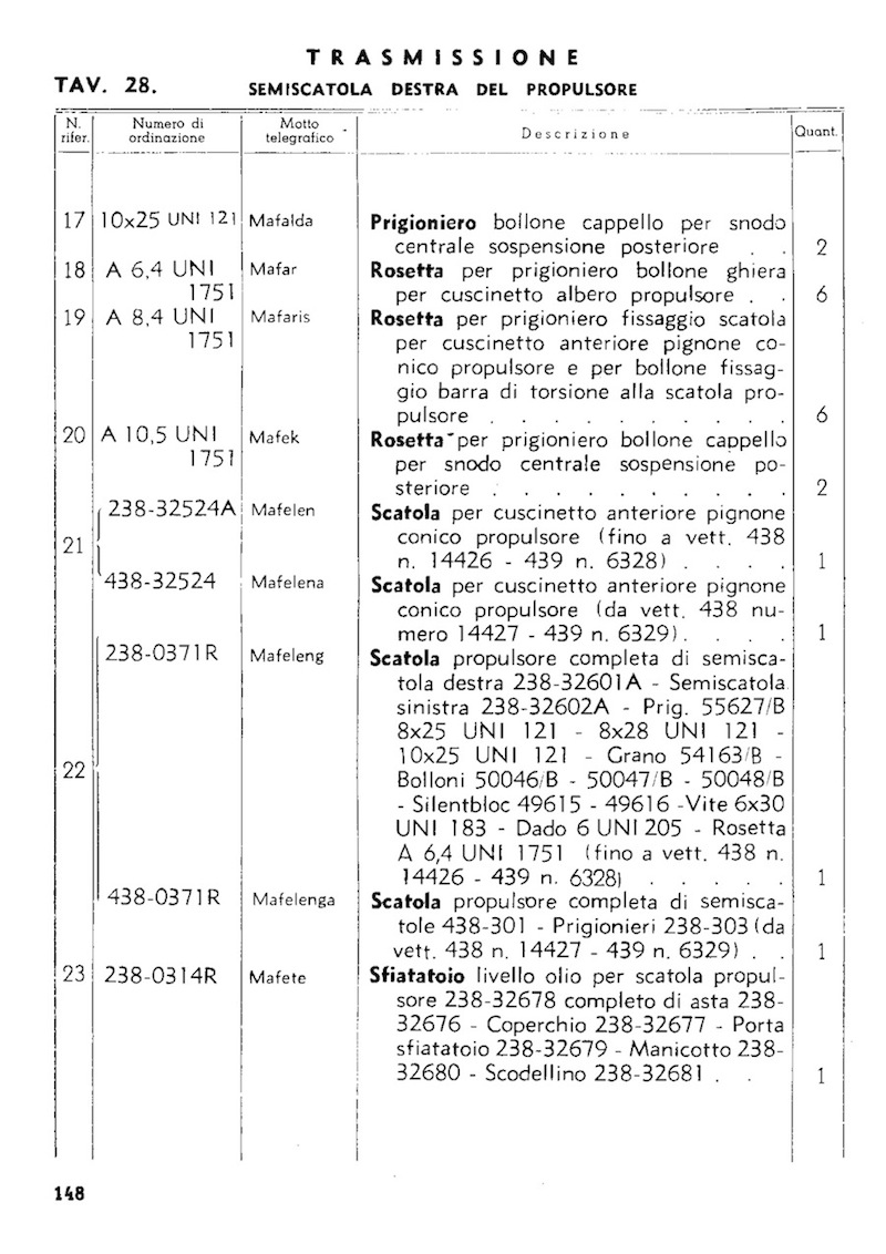

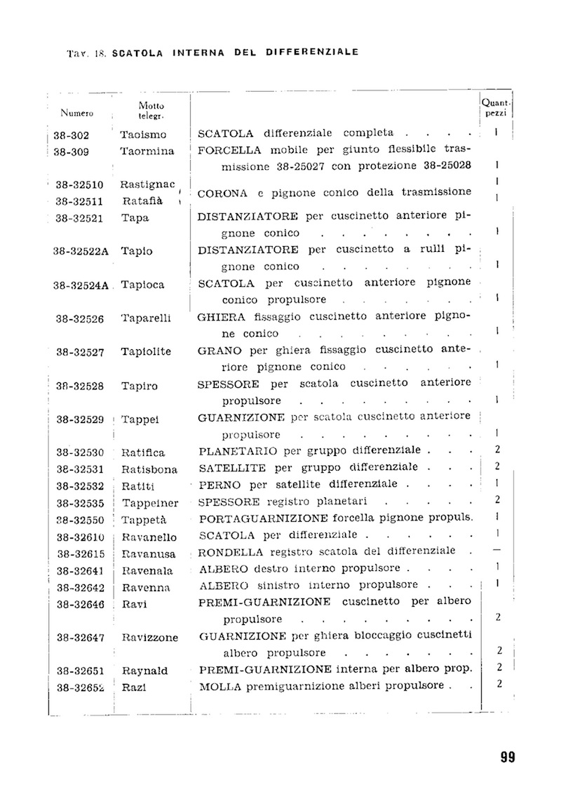

Ti allego le pagine dal libretto dell'Aprilia II serie del 1939 e del 1949, a mio parere il dettaglio 21 è diverso.
Nell'Aprilia ci sono state delle modifiche su un sacco di particolari a partire dal 1939 e ci vuole il numero di telaio per interpretarle.

Grazie per l'impegno ma i patricolari della tavola non sono del modello per completare il mio differenziale;ho restaurato diverse aprilia ma un differenziale come quello che cerco non lo ho mai visto.
