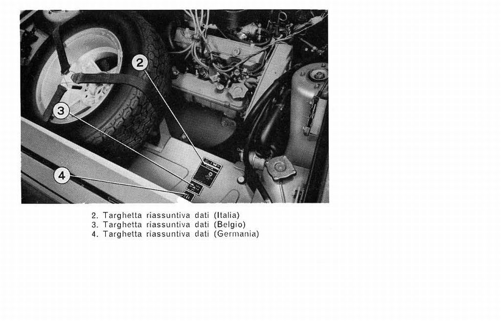

Re: targhetta identificativa
La targhetta identificativa sta nel vano motore, riporta peso della vettura, n°motore, num di telaio, e altre info che ora nn ricordo. Tra prima e seconda serie mi sembra che cambi leggermente la grafica
- monte1.jpg (87.07 KiB) Visto 452 volte

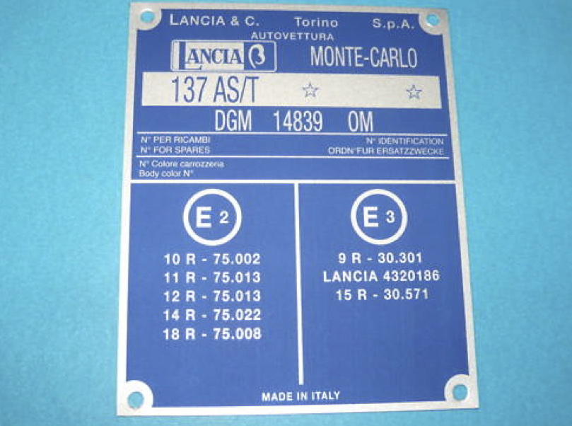

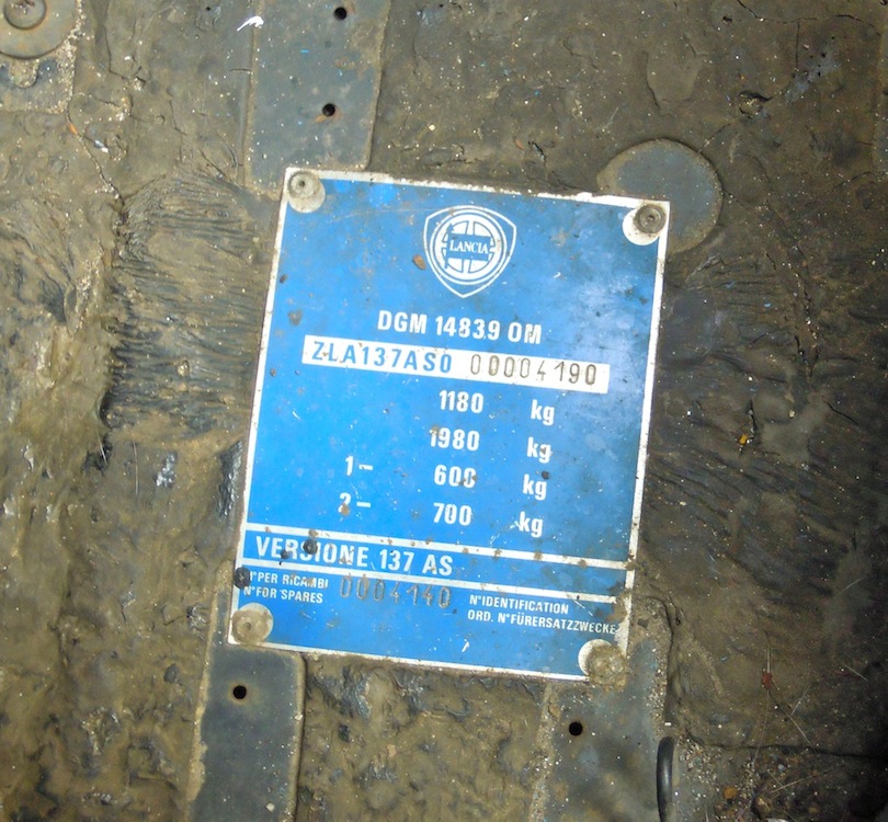

Se guardi su ebay (Numero oggetto: 140751915174) ne trovi in vendita nuove a prezzo umano.
La targhetta della prima e della seconda serie sono entrambe allo stesso posto, rivettate nel vano motore, e sono diverse, guarda le foto.
- targhetta_2s.jpg (217.65 KiB) Visto 452 volte
- targhetta_1s.jpg (164.33 KiB) Visto 452 volte
