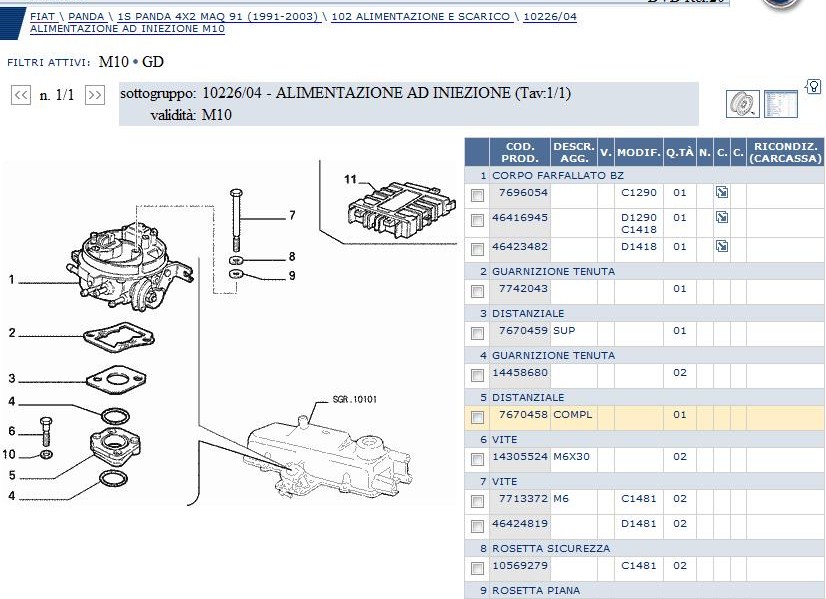

la parte dove si è spanato il filetto,è quella che fa tutt'uno con il coperchio della testa? Nella 900 ie se non erro,il coperchio della testata assolve anche il compito di collettore di aspirazione e il gruppo iniezione-farfalla è fissato direttamente su di esso.
Spaccato 900 ie

Parli del particolare numero 5?
A vederlo cosi nel disegno però sembra un semplice distanziale...ma i bulloni fanno presa su di lui?
