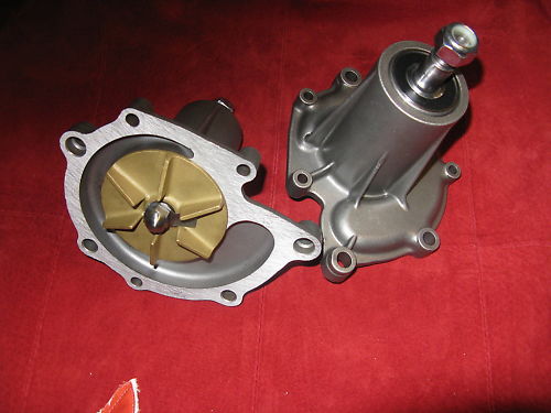

La pompa dell acqua nuova per la Thema 8.32 e difficile da trovare, per meglio dire......NON LA TROVERAI MAI!
Per la Thema 8.32 visto la posizione del motore ed il poco spazio disponibile, e stata adattata la pompa dell 308.
Come vedi in foto la pompa della 308 e praticamente identica ma piu lunga.
Se ho un po di tempo vediamo se trovo il cuscinetto su internet.
Saluti Enzo
Saluti Enzo

La pompa in foto e quella del Ferrari 308 che non va nel Thema 8.32 perche l alberino e diverso.

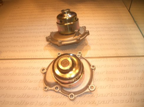

Ragazzi qui state facendo un po di confusione... La pompa della 8.32 è unica nella sua costruzione e solo per questa macchina cuscinetti uguali a quello non esistono... Il tizio che li vende su ebay ha dei semplici cuscinetti circolari rettificati con sede quadrata e filettati tutto qua... Il premistoppa si reperisce facilmente senza problemi.... L'unica pompa che è quasi identica a quella della 8.32 è la pompa del 348 tra le altre cose ha anche la puleggia calzata a pressione sull'alberino come la 8.32, l'unico problema per noi è che la ferrari purtroppo di quella pompa non fornisce il cuscinetto di ricambio, e se guardate tutti gli esplosi dei motori ferrari vi accorgerete che i cuscinetti di ricambi li forniscono per tutte le pompe tranne che per quella 348 che se vi dovesse capitare tra le mani vi accorgereste che sono quasi identiche cambia solo la chiocciola della pompa una è a destra l'altra a sinistra.. allegate ci sono due foto della pompa vista sia dal lato anteriore sia dal lato posteriore vedete quella specie di puleggia e calzata a pressione come quella della 8.32 e pure la lunghezza sembra la stessa delle pompe.....

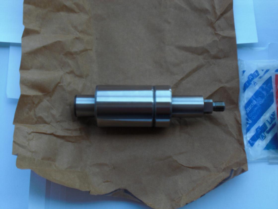

3) il cuscinetto in vendita su ebay è un cuscinetto integrato di ultima generazione lavorato cnc perfettamente sostituibile a quello originale e dalle prestazioni e durata nettamente superiori, non ha nulla a che spartire con cuscinetti volventi,
4)la pompa acqua per Ferrari 348 è più corta e più larga e nessun ricambio è intercambiabile

ciao Kris, cosa vuol dire lavorato CNC? Grazie
