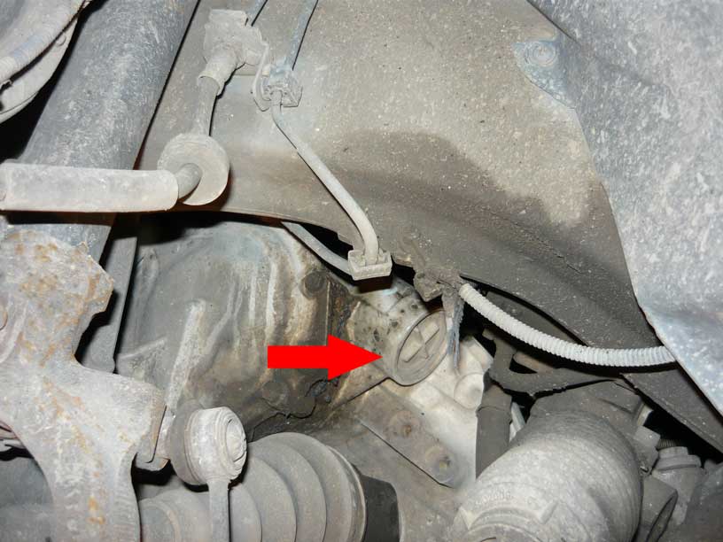

non è stato affatto complicato effettuare l'operazione di sostituzione, anche perchè non và tirato giù niente, tantomeno il cambio.
Per eseguire più agevolmente il lavoro e preferibile che l'auto sia sul ponte (non su cavalletti o altro), una volta tolta la protezione/riparo sottomotore, bisogna togliere la ruota anteriore sinistra e per lavorare ancora meglio è consigliabile scollegare il tirante sterzo dalla sua sede.

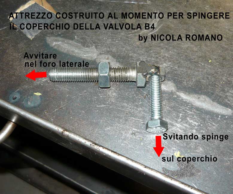

Certamente lo spazio è poco e quindi anche la più semplice operazione va eseguita con attenzione e pazienza, sopratutto il ricollocamento del tappo della valvola, poichè viene spinto all'infuori dalla molla interna, bisogna spingerlo all'interno energicamente con un attrezzo (generalmente cacciavite) ma tenendo impegnata una mano solo con l'altra è un pò difficile inserire il fermo con l'apposita pinza. Il mio meccanico in proposito ha realizzato un cricchetto fatto al momento, estremamente semplice ma efficacissimo.

Si, il tappo và a pressione, nel senso che bisogna fare molta pressione per reinserirlo nella sua sede causa molla che spinge in senso contrario (se leggi tutto il tread puoi vdere come) pertanto è necessario lubrificare bene gli oring prima di spingerlo in sede, un volta raggiunta la giusta posizione bisogna bloccarlo rimettendo il fermo cioè l'anello in acciaio con la apposita pinza.
Ciao.
PS: per fare pressione sul tappo il mio meccanico ha utilizzato un cricchetto realizzato al momento (vedi foto nella discussione) oppure basta avvitare una vite nella filettatuta appena sotto il tappo che servirà come fulcro per fare leva con un grosso cacciavite.
