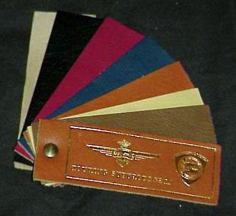

Non sei il primo a segnalare questo problema della difficoltà di reperire l'abbinamento pelle /vimpelle color dattero o miele che dir si voglia. Eppure non è un colore difficile...

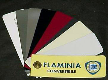

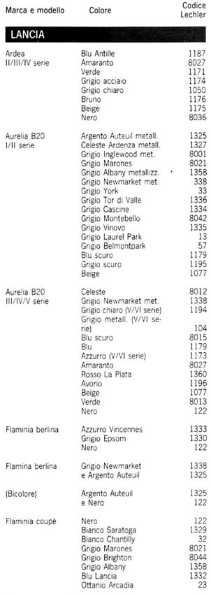

Fu impossibile trovare l'abbinamento "dattero": le nuances del colore non si accoppiavano o perlomeno quelle che trovai non mi parvero accettabili. Col rosso erano disponibili molte più sfumature in entrambi i materiali (anche pensando al futuro invecchiamento) e fu relativamente facile ritrovare la corretta combinazione.
Non ho usato vernice nitrocellulosa, ma acrilica poliuretanica bicomponente, avendo cura nel riprodurre il colore di aggiungere una punta di giallo e di matt per avere un effetto "patina" altrimenti impossibile.
Ho dovuto scegliere questa opzione perché le carrozzerie non possono più effettuare verniciature alla nitrocellulosa se non dotate di impianti di smaltimento specifici.
Riporto i codici di colore Max Meyer e Lechler per la Flaminia GT/GTL Touring
Avorio Chantilly: Max Meyer 12043 – Lechler 32
Argento Auteuil (metallizzato): MM 16287 - L 1325
Bianco Saratoga: MM 12435 - L 1329
Blu Lancia: MM 12069 - L 1332
Grigio Cascine: MM 12092 - L 1357
Grigio Newmarket (metallizzato): MM 16817- L 1338
Rosso Arcoveggio (solo convertibile): MM 10593- L 50
Nero (solo GT e GTL): MM 10036 - L 122

Grazie di nuovo per aver postato la tabella.

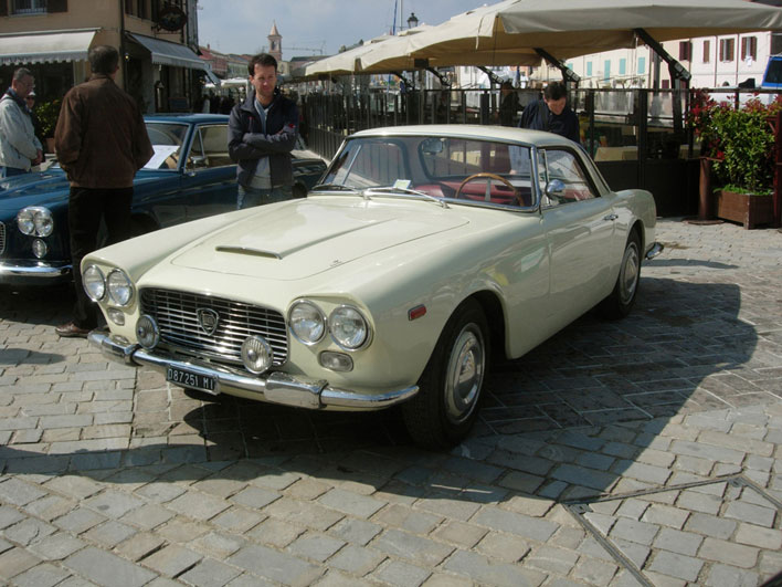

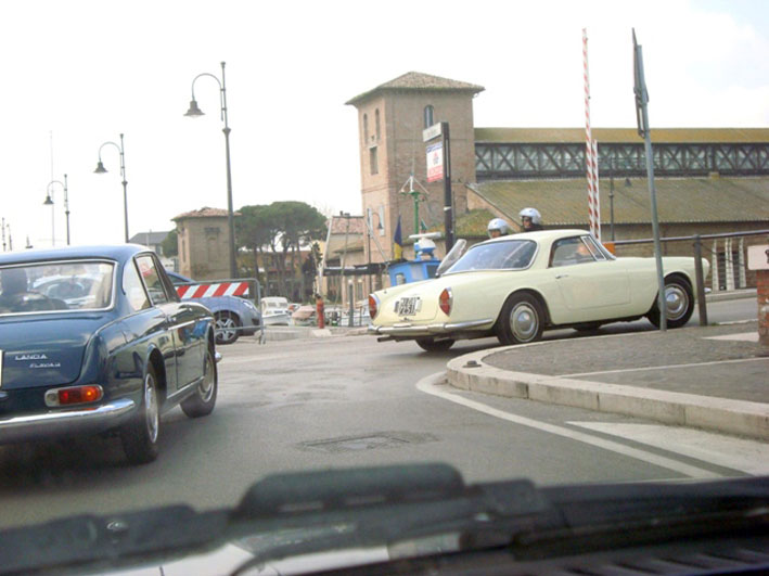

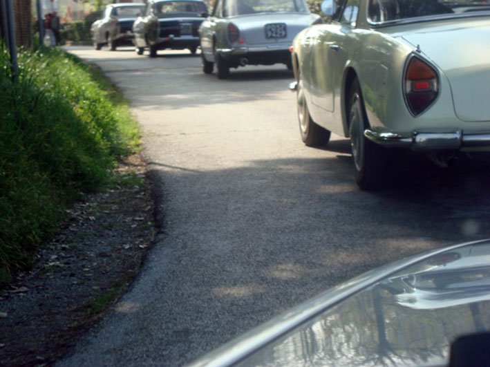

Dal porto di Cesenatico, domenica 18 aprile.
Giornata splendida da tutti i punti di vista. Per le auto, per le persone, per la simpatia di tutti.
mtg
P.S.: la prima foto è di Michele P., le altre 3 di Filiberto A. La mia macchinetta fotografica, fedele compagna per oltre 20 anni, si è guastata dopo appena un paio di scatti. Meglio lei che la Flaminia.
