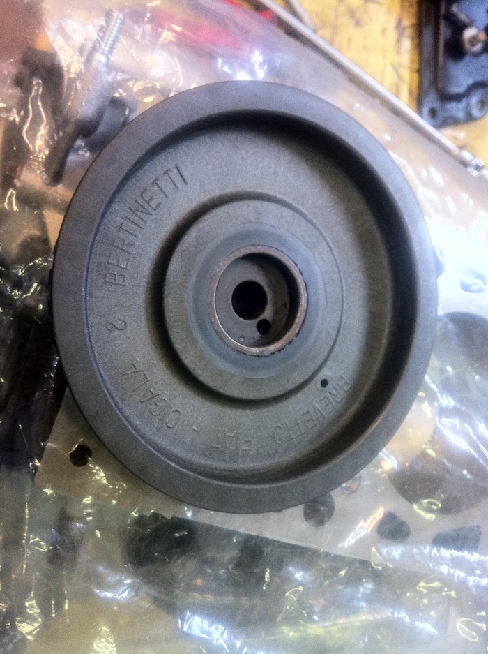

Ciao a tutti, vi propongo un quesito tecnico/motoristico.
la puleggia di comando della pompa olio (vedi foto, 2a serie, ma credo siano uguali per tutte), sul mio motore è in materiale plastico, ed è storta.

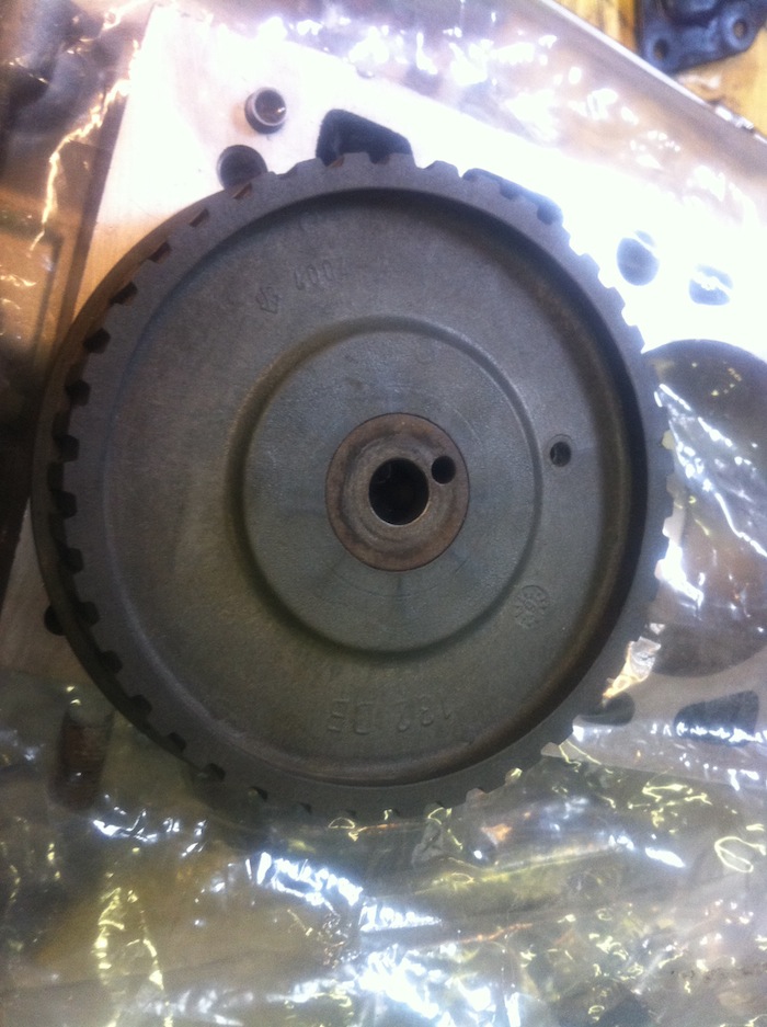

Ho guardato sul manuale dei ricambi (della 1a serie), e lì è riportato che la puleggia è uguale a quella di comando dell'albero a camme di scarico, stesso codice ricambio.
Però, al di là del numero dei denti, il materiale di costruzione è diverso, e quella della pompa dell'olio ha un bordino verso l'interno per guidare la cinghia.
Qualcuno di voi ha fatto caso a questi particolari o ne sa qualcosa? visto che sulle pulegge sono riportati anche i forellini di riferimento per la messa in fase, con cosa devo sostituire la puleggia storta? è un ricambio che si trova ? Gazie per le risposte

Monta quella della Ritmo Abarth 130 TC, si dovrebbe anche trovare nuova come ricambio originale.

Ah, dimenticavo... la puleggia la riconosci perchè ha dei fori di alleggerimento .
