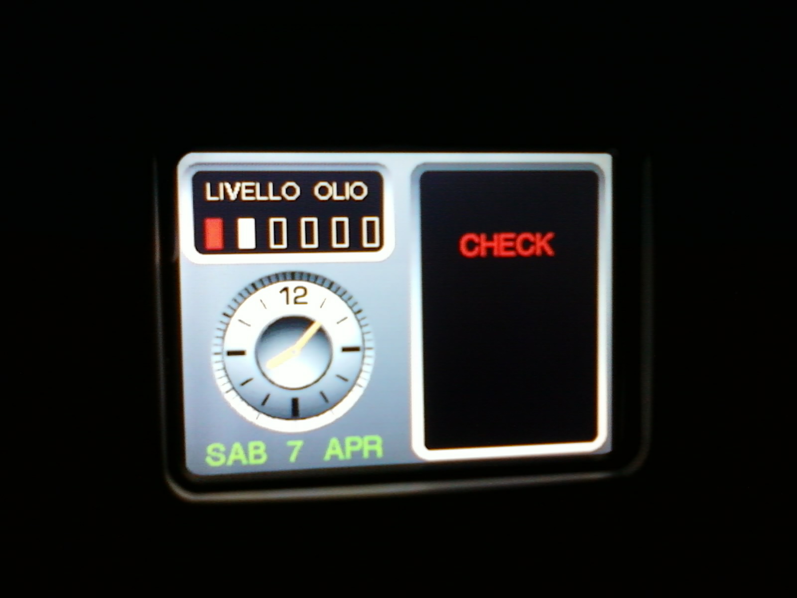

Premetto che manca, verificando con l'astina, un 3 o 4 mm per il livello max. presumo sia poco tipo 200ml...
solo che questa segnalazione non l'avevo mai vista.
può trattarsi di un anomalia del sensore oppure è per l'olio che manca??
allego foto!!
grazie
allego foto!!
grazie

Quasi certamente un pò di sporco sul sensore di livello.
A me lo ha fatto per un pò appena presa , poi dopo un paio di cambi d'olio non è più successo.
Comunque la verifica con l'astina non mente.

mi ha fatto questa sera per la prima volta...
nel caso fosse guasto, quanto costa??

A me è successo solo due volte in 8 anni. L'ultima volta, un mese fà, credo fosse una segnalazione anomala perchè il livello era ben sopra il minimo, dall'ultimo cambio era passato un anno scarso ed evevo fatto 10.000 km. Ho segnalato la cosa sul forum e qualcuno ha osservato che, probabilmente, il sensore aveva risentito di un parcheggio dell'auto in pendenza.

Lo smonti anche senza togliere il riparo,olio non ne esce e' montato nella parte alta della coppaed in posizione verticale.Se te lo rifa'(magari eri appunto con auto in pendenza,me lo ha fatto solo oggi a me in questa circostanza)contattami ci mjettiamo daccordo.

Provate a sfilare lo spinotto, spray antiossidante per contatti elettrici e rimontate.
io ho risolto così

a me la macchina non era in pendenza, però sono andata a fare delle commissioni e ho acceso e spento ogni 15-20 minuti circa.
ad ogni modo, ho aggiunto un po' di olio il giorno seguente perchè mancavano un 3 o 4 mm sull'astina,e non mi ha ridato l'errore.
Ho sbagliato a non vedere prima, ma al momento ho risolto..
vedremo nei prossimi giorni.
