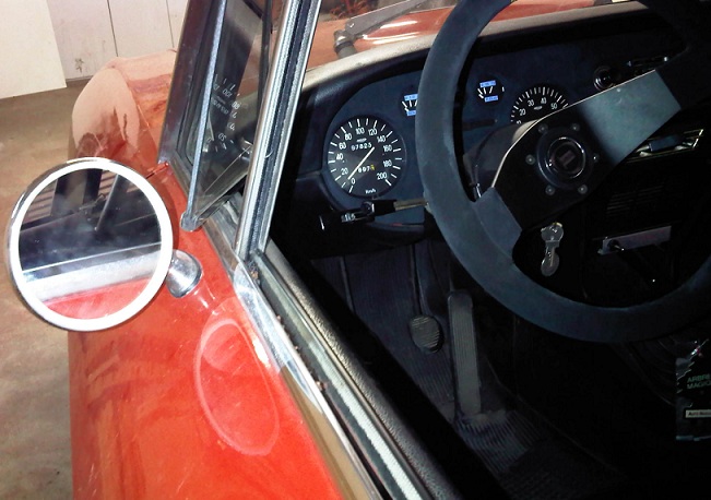

Grazie a tutti per le spiegazioni. Ci sono riuscito e non è stato poi cosi difficile.
Allego una foto del nuovo cruscotto in alcantara nero con il nuovo policarbonato trasparente che per mette di vedere cosa indicano gli strumenti.
Ho cambiato anche il volante con questo decisamente più sportivo, ho così eliminato quello della fulvia 3.
Grazie ancora e ... alla prossima.

Alcantara? Guido, un purista si arrabbierebbe.....

un purista si !
un nostalgico come me no...
se guardi le foto della mia fulvietta è chiaro che non sono un purista, ma piuttosto uno che si ricorda come vedeva queste auto 40 anni fa...
Chiedo perdono ai puristi , ma così la ricordo e così l'ho voluta.

Qui siamo buoni e perdoniamo tutto, ma 40 anni fa l'alcantara non esisteva ancora...
Se comunque a te piace così, goditela!!!
