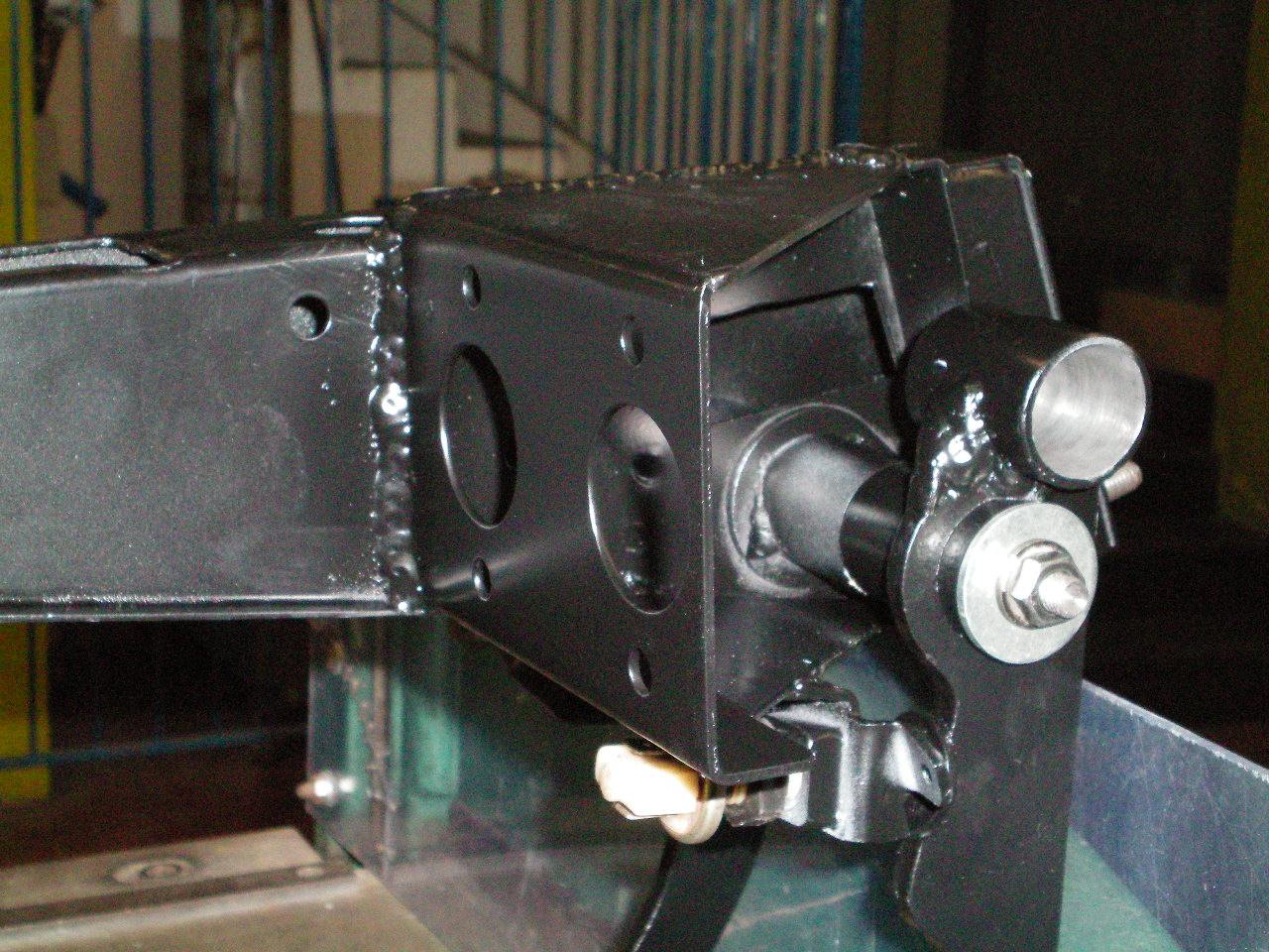

Sulla mia gr.4, peso 810 kg, cilindretti ant/post diam. 54/38,utilizzeremo pompe diam.0,70", con un momento frenante 1900 Nm anteriormente e 877 Nm posteriormente,
Allego due foto della pedaliera modificata secondo fiche di omologazione gr.4.
Saluti meccanici, Stefano

bel lavoro per la pedaliera. ho acquistato due pompe della girling da 0.75" e un bilancere tilton per poter fare un lavoro come il tuo. che pinze usi anteriormente?

bel lavoro stefano, ma ci sono anche altre foto?

Sono, da poco, riuscito a trovare usate le pinze AP a quattro pistoncini di 38,1mm omologate, ad un prezzo ragionevole (nuove costano 1600 euro...) e quindi sto finendo di riprogettare tutto l'impianto anteriore con dischi spess. 20,7 mm e campane in Ergal .
Appena finito, posterò le foto e, per chi lo desidera,anche tutte le specifiche.
