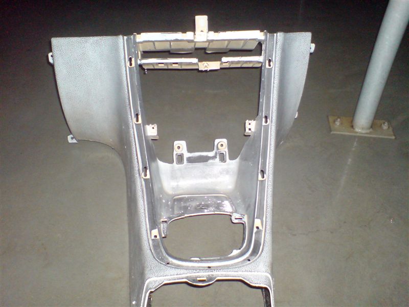

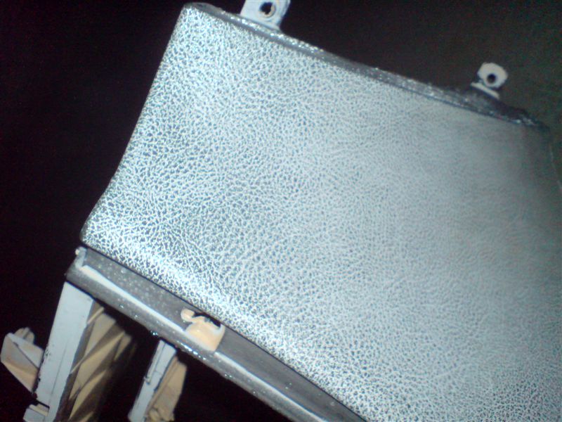

Amici Lybristi, devo raccontare la mia esperienza nella riparazione di cruscotto appiccicoso. Prima ho provato a con l'olio di freni, ma non era abbastanza. Ho scelto di raschiare con una spatola pure. Alla fine, in quanto vi erano ancora molte tracce di vernice beige, ho scelto di rimuovere con "diluente" sintetico. ATTENZIONE: le plastiche sono stati macchiate con il diluente. Il diluente attacca le plastiche!!!! Conoscevo già, ma come la idea sarebbe di coprire, non mi importava. Ecco il risultato. (continua. ..) (scusa il mio Italiano)

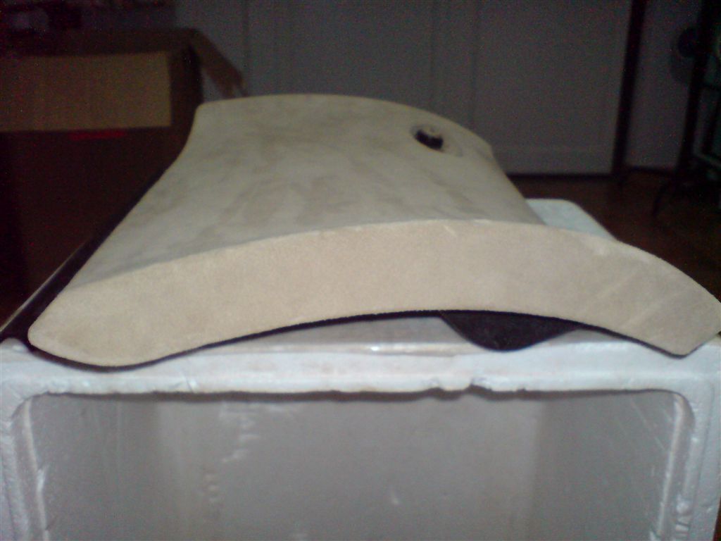

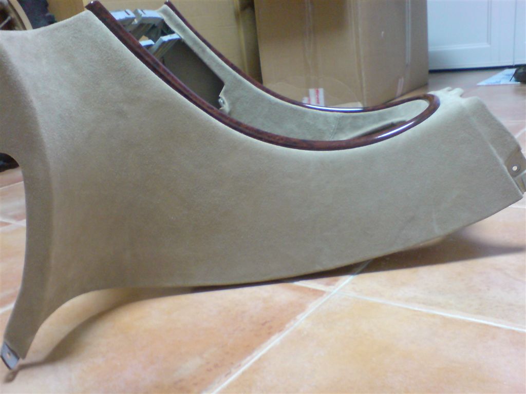

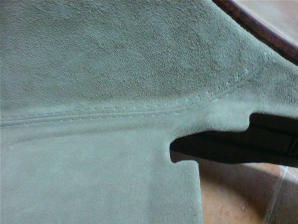

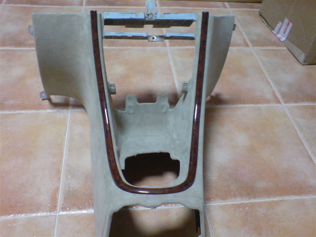

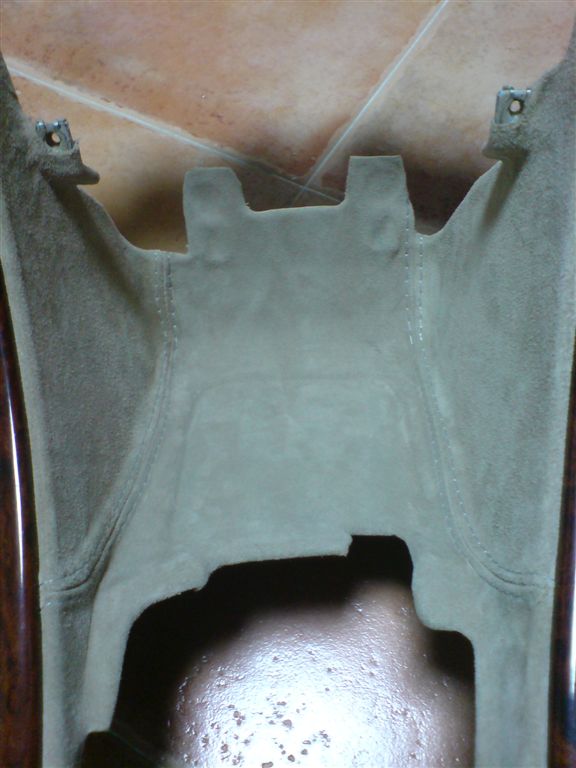

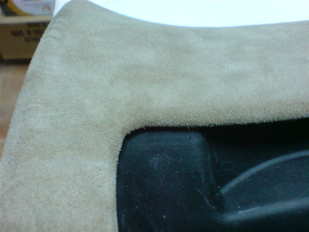

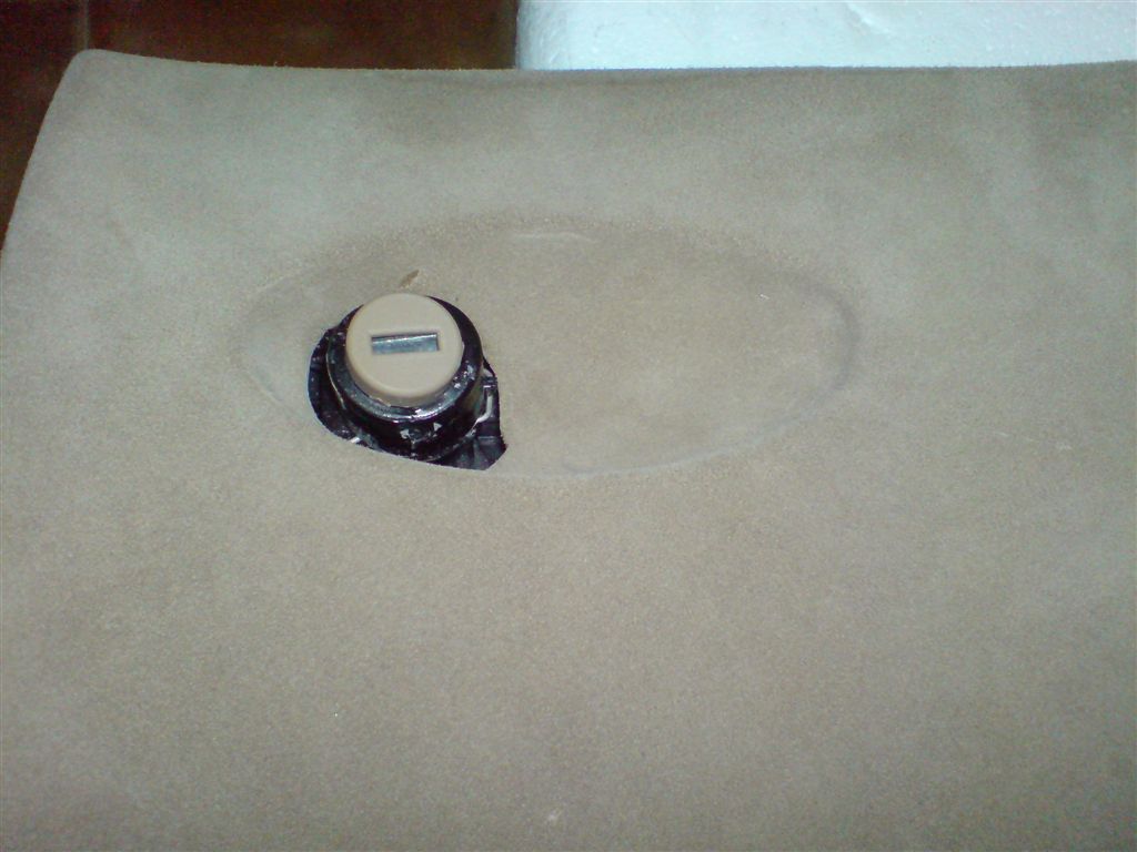

Ciao amici Lybristi. Amico DeltaHPE concordano che il diluente è aggressivo alla plastica, ma non il olio di freni. Penso che il liquido dei freni non è aggressivo per la plastica, perché il serbatoio é in plastica ed anche è imballaggi in plastica. Qui vi mostro le foto del lavoro già svolto. Penso che sia stato perfetto. E 'stato fatto da professionisti. L'alcantara è pari ai sedili e porte. Che pensi?

... altre foto...
