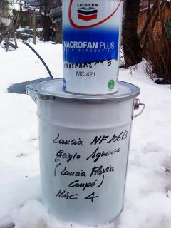

Ciao Fabio,
il colore che cerchi lo fa la Lechler in base loro alle vecchie formule. Ci sono rivenditori Lechler, che puoi trovare
sul sito internet della ditta, i quali sono anche autorizzati ASI e riproducono i colori di auto storiche in base loro alle vecchie formulazioni . Comunque il codice Lechler dovrebbe essere questo NF 10573 o NF10513 (per motivi che non sto a spiegarti ho solo la foto del barattolo che ti allego e non sono sicuro della penultima cifra). L'ho usato per una Flavia Coupè che sto restaurando. Da quanto mi ha detto il venditore Lechler dovrebbe essere stato in catalogo fino al '63. Spero che queste notizie ti siano utili. Saluti
Roberto
Roberto
- 405502_362175650475357_100000487745941_1437340_1538154109_n[1].jpg (15.64 KiB) Visto 477 volte
