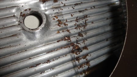

Kijk ook eens in de pan, heb het zelfde met een blok(nog niet uitelkaar gehaald)in de pan lag allemaal metaal schilfers. Nog geen tijd gehad voor verder onderzoek.....
lancia sensoren 005.jpg (71.34 KiB) Viewed 458 times

Bedankt voor de reacties allemaal, ik heb met Huib gebeld inmiddels, we denken naar aanleiding van het verhaal en het geluid (had het opgenomen) aan de drijfstanglagers inderdaad....
