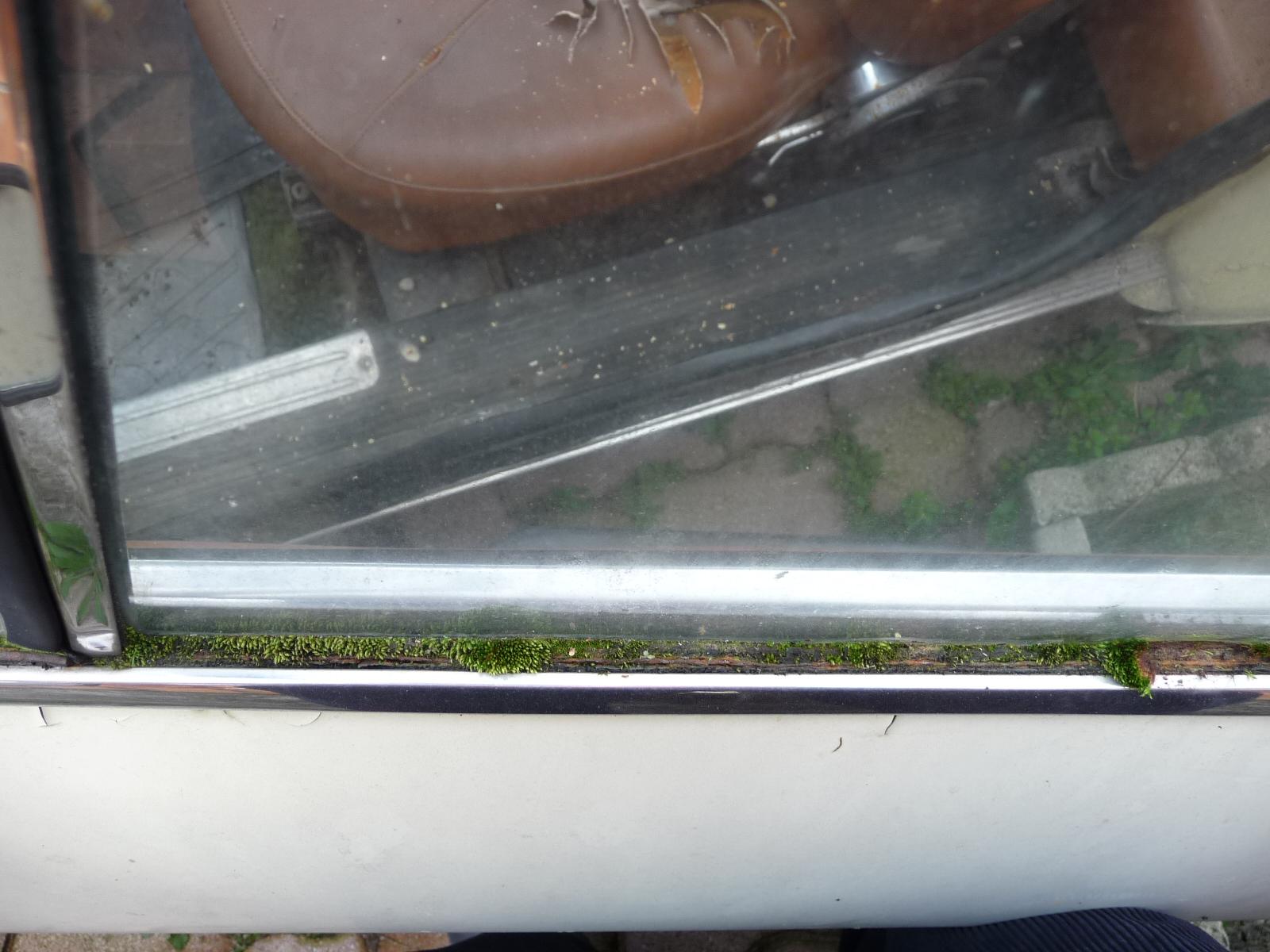

Ciao lorenZo,
in questa unica foto che sono riuscito ad allegare forse si intravede qualcosa (....oltre al muschio che ne attesta lo stato di conservazione,....un po' come il gorgonzola...).
Se mi puoi indicare la posizione in cui sono stampigliati i numeri di serie dei componenti la carrozzeria posso provare, ruggine permettendo, a vedere se anche sulla mia combaciano.
Il telaio è 001809 e l'unica cosa che stona è un improbabile specchietto Cromodora rettangolare sulla portiera, credo che l'originale debba essere un matador sul parafango (?).

- p1020873.jpg (173.59 KiB) Visto 373 volte

ciao, per quanto riguarda lo sportellino la marchiatura la trovi tra le cerniere, le portiere sono marchiate sul telaio interno in alto, notavo dalla foto sul brancardo uno strano rivestimento battitacco...che io sappia non è mai esistito quel profilo in acciaio

....vero....
smontandolo mi sono accorto che si tratta di un battitacco in alluminio modificato alla bisogna. Sicuramente utili per evitare di lacerare la copertura in gomma del sottoporta quando si sale e si scende, ma sicuramente non originale.
