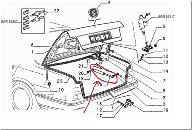

Salve a tutti ,vi chiedo ma gli ammortizzatori del baule posteriore per la 8.32 sono specifici solo per questo modello?
avete i codici per cercarli o qualche riferimento ? oppure ne avete 2 in buone condizioni ?
saluti grazie a tutti

Ciao kris la thema 8.32 a differenza delle altre thema 1 e 2 serie ha i pistoncini per favorire l'apertura e non la molla come le altre. Nel caso del baule della thema 3 serie i pistoncini sono presenti e il loro montaggio è a pressione bloccato da una coppiglia, invece nella thema 8.32 il montaggio è mediante un perno quindi sono differenti.

grazie per le info , quindi i pistoncini sono specifici e unici per questo modello ,è così vero?
hai possibilità di inviarmi il codice eper o codice ricambi per tentare una ricerca?
sempre grazie ciao Cristian

ciao kri il codice è 82426643 .

Ciao Stefano, con quel codice non ci salto fuori, ma è il codice ricambio eper?
hai qualche altra info utile?

Si, è il codice LANCIA, dovresti girare per ricambisti perche quelli originali non se ne trovano piu.
