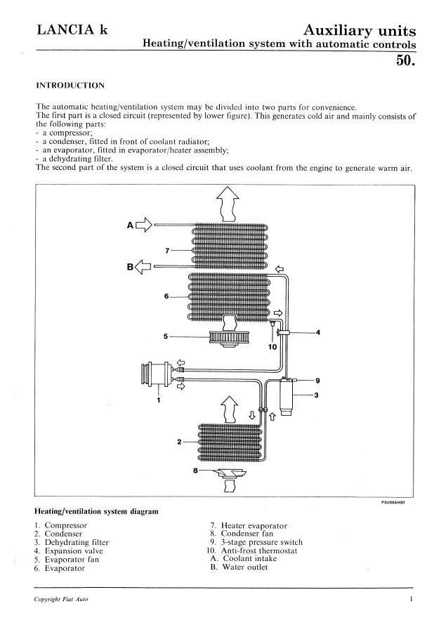

Einen Heizungskühler/Verdampfer/ Wärmetauscher habe ich schon im Internet gekauft. Eine schöne Abbildung war ja jetzt beim Thema " Pollenfilter" unter Code 4 ( 4672116 Verdampfer) abgebildet- pelle-

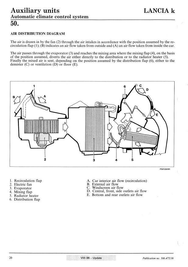

Nein... Das ist der Klimaverdampfer .... Der verdampft.. und zwar die Klimaflüssigkeit.
Du hast aber Kühlflüssigkeitsverlust und brauchst deswegen den Wärmetauscher bzw Heizung ... Nicht den Verdampfer

danke für Info, gibt es auch eine Abbildung bzw Montageanweisung für Wärmetauscher?
Habe aber das Richtige/ Wärmetauscher gekauft, dachte nur, als ich die Abbildung gesehen habe, daß es das ist, auch wegen der Lage hinter der Stirnwand beim Pollenfilter . Darunter tropft es nämlich raus und der Kühlwasserbehälter wird leer.

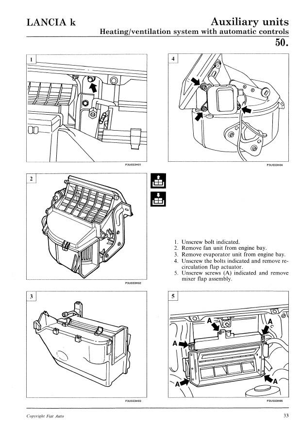

Re: Kühlwasserverlust

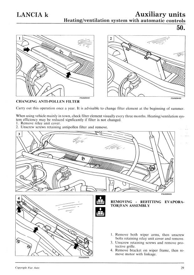

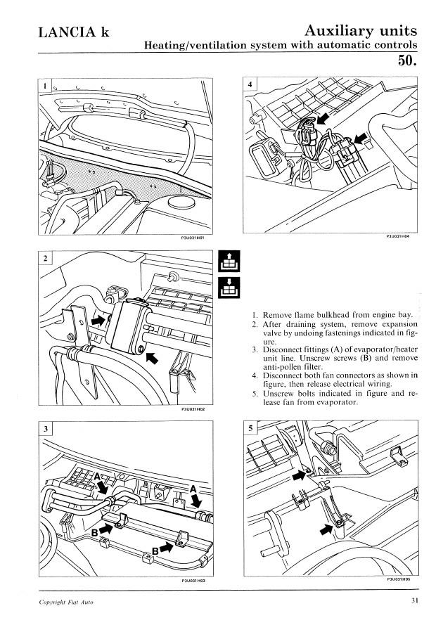

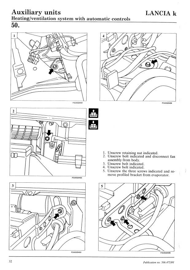

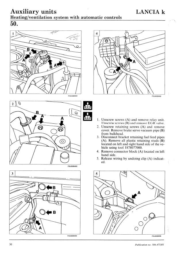

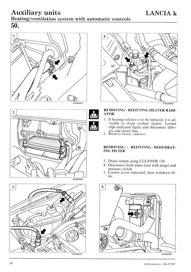

Ich hoffe es hilft:
Hier die Anleitung:
Sieht recht fummelig, aber machbar aus...
Hier die Anleitung:

Hallo an alle, die sich bisher daran interessiert gezeigt haben.
Wärmetauscher ist nach großer Fummelei drausen und hat rechts unten eine geplatzte Stelle/ Undichtigkeit.
Wie kann man Autos nur so verzwickt bauen, daß man "17" Teile ausbauen muss um daran zu kommen.
Der Einbau wird wohl noch schlimmer, da es Schrauben gab, die nur mit dem Spiegel zu orten waren, geschweige davon den Schlüssel oder Schraubenzieher anzusetzen. Ich war kurzzeitig beim Restausbau dabei. 17 Hände in Miniformat wären sinnvoll.

PS Hier ist noch nicht Ende... der komplette Luftungskasteb mußte noch raus ( 3 weitere Schrauben) und dann war das Ziel erreicht
