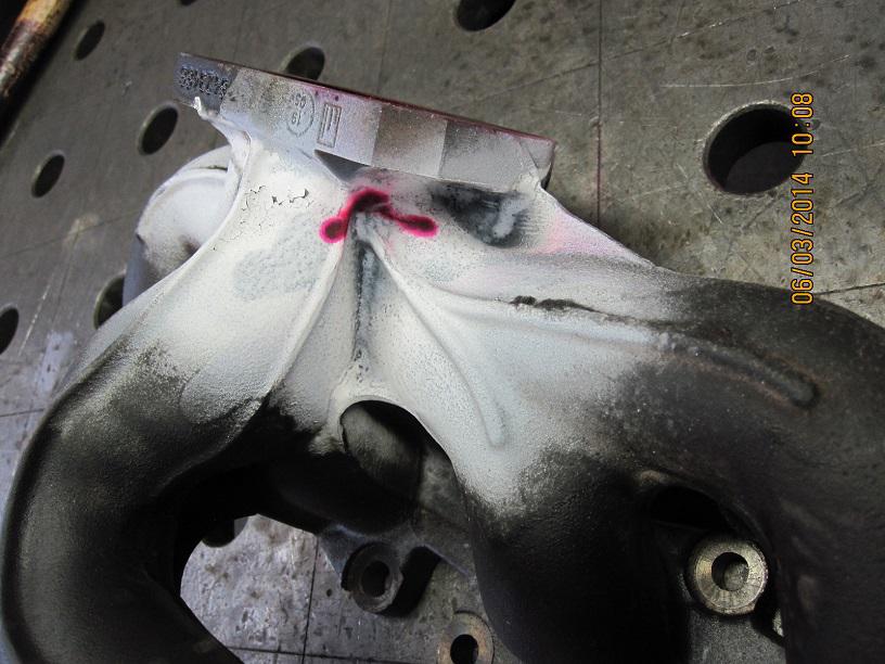

Riss
Rot/Weiss Methode zur Detektierung des Risses und anderer nicht sichtbarer Risse (war nur der eine)

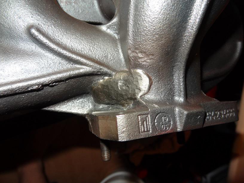

Geschweisst

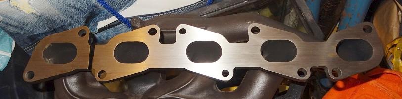

Geplant

Eigentlich müsste man den Flansch am Krümmer zum Zylinderkopf hin und den Flansch am Turbo nacharbeiten, weil die Passgenauigkeit nicht wirklich toll ist und den Abgasstrom behindert. Ist aber wohl die Fiat "Toleranz" und bei allen 20Vts so...
