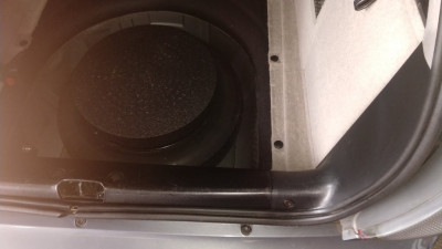

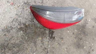

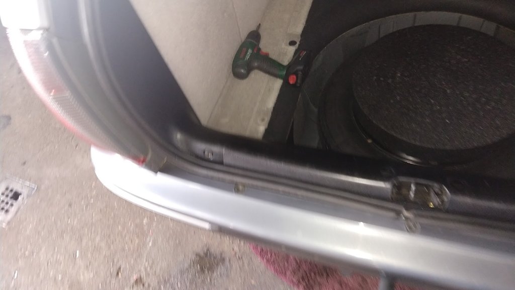

Achterlicht Rechts stond aquarium in;ik had gelukkig de goede kant nog Nieuw liggen 8-)
Kwam aardig wat water uit lopen..:
[IMG]https://www.mupload.nl/img/h4rj0oksp53.jpg[/IMG]
Cruisecontrol gemonteerd

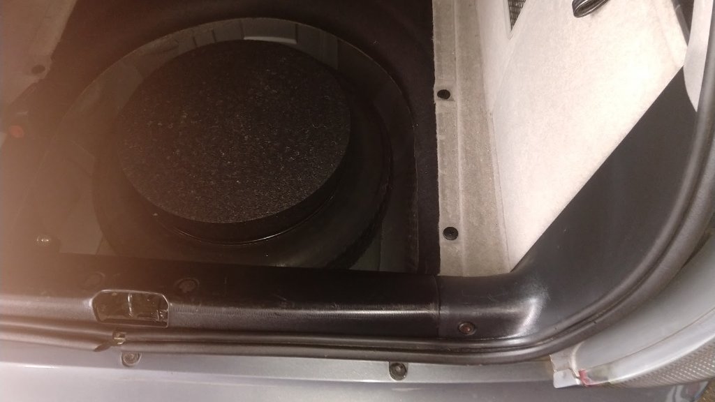

Achterdrempel vervangen door schadevrij exemplaar:
[IMG]https://www.mupload.nl/img/a5k8vragrnlz.jpg[/IMG]

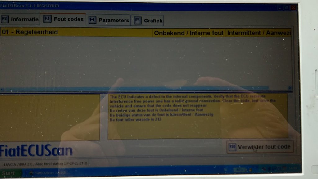

Vervolgens heb ik brandend airbaglampje;zojuist uitgelezen en geeft fout aan waar ik weinig mee kan en komt ook direct na wissen terug,heeft iemand tips?

Dick, wb je airbaglampje : vaak zit het probleem in een slechte verbinding in één van de gele stekkers onder de voorstoelen, heb je die al bekeken, cq schoongemaakt !?
Dickamerica
Posts: 616
Joined: 29 Mar 2009, 13:28
Re: Lybra nr. 5
Unread post by Dickamerica »
Koen
Nee nog niet,eerst uitgelezen.
De stoel storingen zijn normaal gesproken fouten met normale p code en kan je wissen.
Deze fout duidt denk ik meer op airbag ecu maar ik heb dit nog niet eerder gehad dus weet het niet
