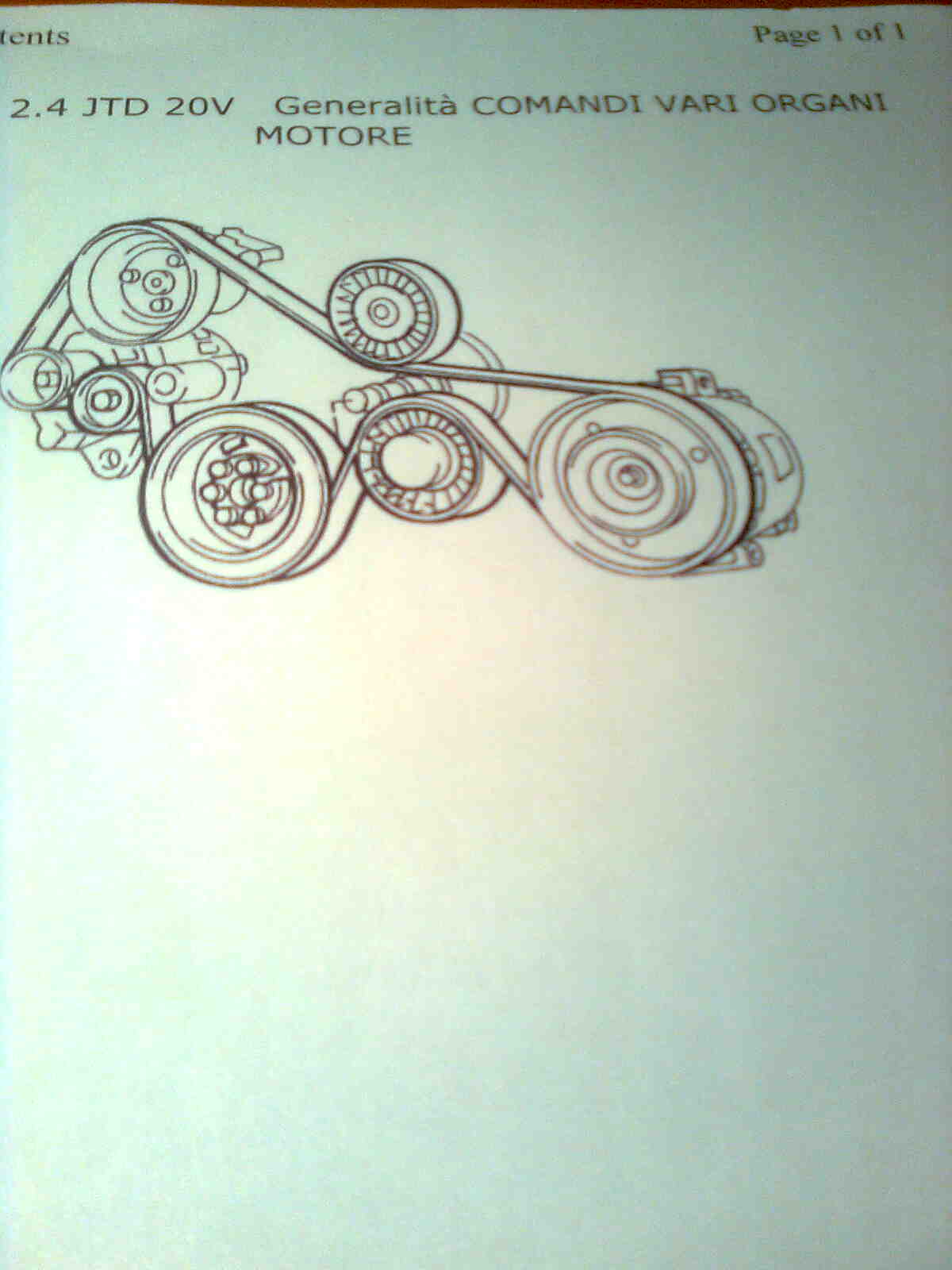

Un saluto a tutti, qualcuno di voi l'ha cambiata da solo? Cioè senza ricorrere al meccanico. Ho una discreta manualità, e volevo cimentarmi nella sostituzione di questa cinghia; La mia Centenario ha solo 80.000 Km ma ormai ha oltre 8 anni e credo sia prudente sostituirla. Magari chi l'ha fatto può "Regalarmi" qualche buon consiglio per l'operazione.
Re: Cinghia Servizi sostituita e fischia
se è come quella del busso non è complicato,io oltre la cinghia ho cambiato anche i rulli e il tendicinghia
Sandro mi sa che per il tuo motore è un pò più complicato,con il benzina devi solo togliere la ruota e la protezione parapolvere in plastica
Grazie Giorgio; Mi studierò attentamente la relativa sezione sul manuale d'officina. Intanto mi sono fotocopiato lo schema del percorso della cinghia fra le pulegge; In linea di massima dovrebbe bastare far leva con una chiave sul dado che fissa la puleggia del tendicinghia automatico, la puleggia dovrebbe arretrare e la cinghia si allenterebbe permettendone la sostituzione. Il problema credo sia il poco spazio per lavorare.

Buonasera,
Infatti si fa cosi per sostituirla.Togliere ruota e parapolvere,aretrare il piu possibile il tendicinghia automatico e fare sfilare la cinghia da un altra persona se possibile senza passare le dita tra
pulege e cinghia per sicurezza.
controllare il gioco sul rullo e i tendicingha quando sono liberi.
Saluti.
