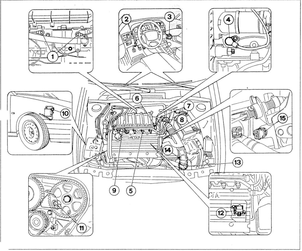

Vraagje, wil de krukassensors vervangen, auto valt soms uit nadat ze warm is, BDP sensor vervang ik ook. Gaat overigens om een Kappa Coupé 2.4
De ene krukassensor aan de kant van het luchtfilter kan je net bij, maar de andere??
Lukt niet via de wielkast bij distributie, ook niet als je de autochoke en nog wat kabels weghaalt langs bovenkant. Via de onderkant op brug ook niet.
Zie ook bijgevoegde tekening, gaat om onderdelen aangegeven met [b]1[/b].
Iemand een idee? Motor uitbouwen lijkt me wat overdreven?

Gelukt: Re: Krukassensors, iemand tip hoe je erbij komt?
Post by bobrockland71 » 06 Jan 2019, 12:01
Toch maar het inlaatspruitstuk uitgebouwd, is wel wat werk maar beter dan zo lopen hannesen terwijl je er niet bij kunt.
Kan meteen wat andere klusjes doen nu ik overal goed bij kan.

O en je kan gelijk bij de linker (als je voor de auto staat) krukassensor: Die kost niet zoveel, zou ik meteen meepakken. De rechter kan je wel soort van bij.
gerrit
Posts: 244
Joined: 26 Dec 2008, 10:22
Post by gerrit » 11 Mar 2019, 17:49
bij de startmotor 15 min werk als het een sensor is zonder draad een fase sensor zit achter de distriebutie dat is meer werk
