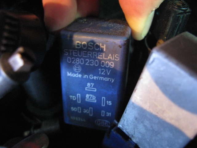

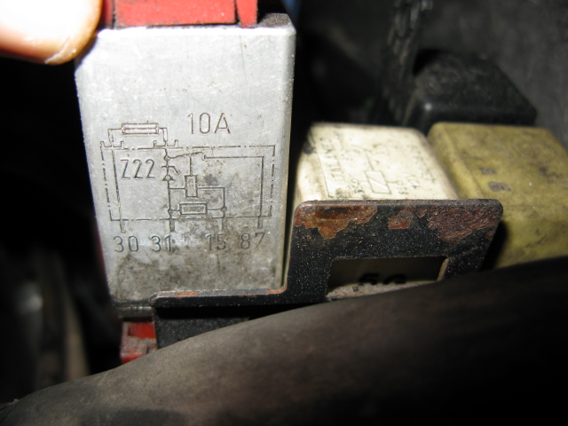

Ciao a tutti
desideravo sapere se il rele' azzurro e' quello della pompa iniezione e se quello argentato e' dell'abs.
nello specifico , secondo le vostre conoscenze , sono giusti questi codici per la mia 8.32 dell'89, non catalitica con testata grande?
grazie a tutti , anticipatamente . un saluto.
immagine 048.jpg (125.35 KiB) Visto 380 volte
immagine 044.jpg (146.33 KiB) Visto 380 volte
Stefano
Messaggi: 1748
Re: INFORMAZIONI RELE' 8.32
i codici sono giusti. il relè blu è il relè tachimetro che comanda l'avviamento pompa benzina. il relè argentato con fusibile in testa è un relè protezione del circuito.

confermo
li ho sostituiti da poco!

GRAZIE !
scusate , quello argentato e' di protezione a cosa?
e poi per pablo 84: hai trovato in commercio questi relais ?
se si dove ? e a che prezzo?
grazie ancora , un saluto!
Stefano
Messaggi: 1748
è un relè di protezione per le sovratensioni che si possono verificare nel circuito.. è collegato con tutto il circuito di iniezione (centralina, servoregolatore minimo,commutatore d'accensione, bobina e modulo di potenza..).
