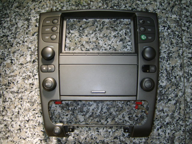

vendo consolle centrale in ottimo stato euro 70
- 002 (fileminimizer).jpg (93.37 KiB) Visto 363 volte

salve la consolle come si smonta?^
Re: vendo consolle centrale
Ciao, di preciso non lo so perchè questa l' ho acquistata così, ma ci sono dei video ( smontaggio nit) su questo forum che un po' spiegano il procedimento
saluti
saluti
Ciao , oggi l'ho smontata e questo è il procedimento.
Togliere il profilo di radica superiore tirando semplicemente ( è montato a pressione) svitare con cacciavite a croce le due viti nascoste dal profilo , le due viti dentro al portacenere ,sfilare il portacenere e svitare le due viti dietro al portacenere tirare e scollegare le due connessioni al navigatore. in tutto una decina di minuti.
