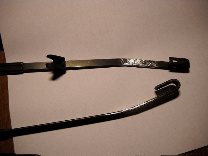

Buonasera.
Il tergicristallo originale ha l'innesto a baionetta, oltre ad essere poco affidabile sia per l'usura del tempo che per il deterioramento naturale dei materiali risulta scarsamente sostituibile con un ricambio contemporaneo.
Alle aste originali è stato segato il terminale e saldato un nuovo terminale comune, nella circostanza ho usato il terminale di un'Alfa 146 e relativo tergicristallo.
Si mantiene il fissaggio originale sui perni del motorino ed è possibile anche utilizzare solo il ricambio in gomma.
Costo da un autodemolitore "€uri" 10.00 a cui si aggiunge lo spray nero per € 2.50.
Cordiali saluti
Aste tergicristallo modificate

Mi scuso ma avevo dimenticato di allegare una foto
- tergicristalli.jpg (221.6 KiB) Visto 223 volte
