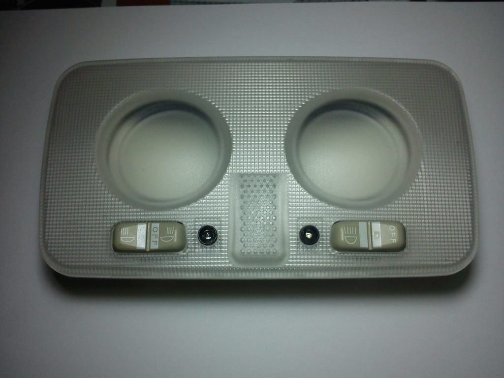

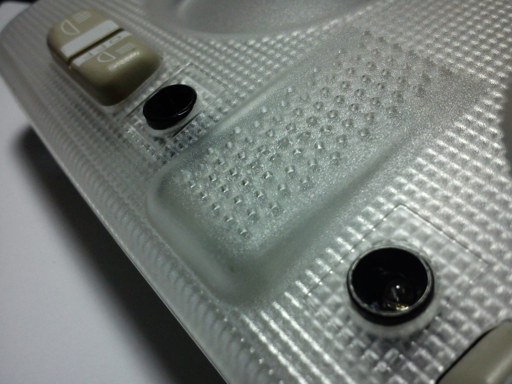

Ragazzi, Vi posto la mia idea, anche se andrò a realizzarla per i primi di Marzo per questioni logistiche..sto prendendo comunque il necessario per realizzare un "pacchetto luci interne", composto da:
-luci ambienza color ambra da collegare all'accensione delle posizioni
-luci led bianco freddo all'accensione della plafoniera
-collegamento plafoniere posteriori con plafoniera anteriore.
Ho acquistato la plafoniera dell'Alfa Mito con i due led ambienza (vedi allegato) e poi una striscia adesiva con led smd, tagliabili a blocco di 3, che andrò a posizionare, sotto ogni sportello e all'interno nelle zone poggiapiedi anteriori e posteriori.. .
Logicamente anche le plafoniere verranno illuminate con led bianco freddo!
...che vi pare l'idea?

Io usata in quelle condizioni l'ho pagata 30 compresa spedizione.
Ma la soluzione con i faston, sarebbe per entrare nella presa pin!?
Per gli altri led, tieni conto sempre qualcosa di "soft" senza che si vedano i punti luce, ma solo l'illuminazione!

Ecco!!! Infatti avevo già acquistato i led arancio da sostituire ai rossi, poi provando ho visto che erano già arancio e sono rimasto un po così...::o ... ecco la spiegazione!! Grazie!!
