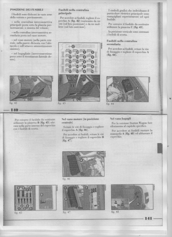

Salve a tutti necessiterei del manuale uso e manutenzione della lancia k, della parte relativa alla Sostituzione dei fusibili.
qualcuno che lo possiede sarebbe così gentile da scannerizzarmi quelle 2-3 paginette?

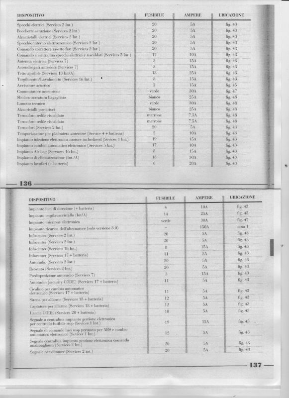

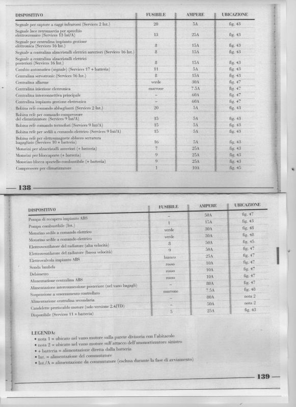

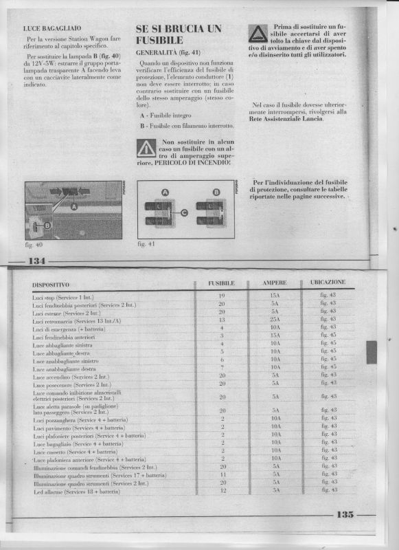

Ecco le tue paginette...
Andrea

io voglio disattivare la centralizzata. se stacco il fusibile 9 associato a "motorini per bloccaporte" vado bene?

Il problema e' che se togli il 9 disattivi anche la ventolina del radiatore, il che non mi sembra una grande idea...

ci sono due fusibili 9 su due centraline fusibili diverse!!!!
uno dice fig 43 l'altro fig 47, uno è da 25 e l'altro da 50
o no?
