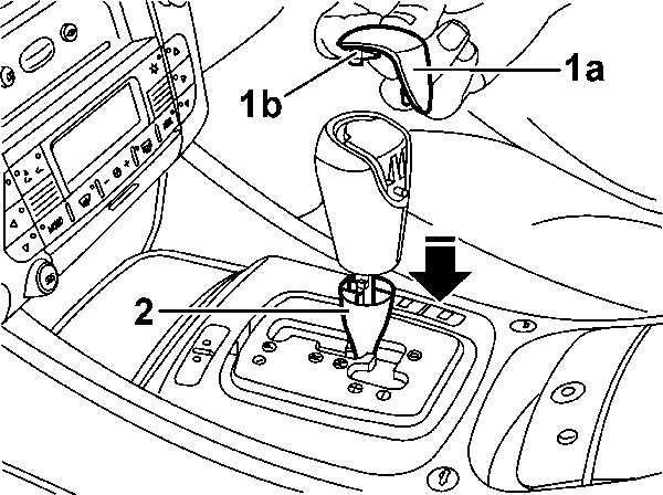

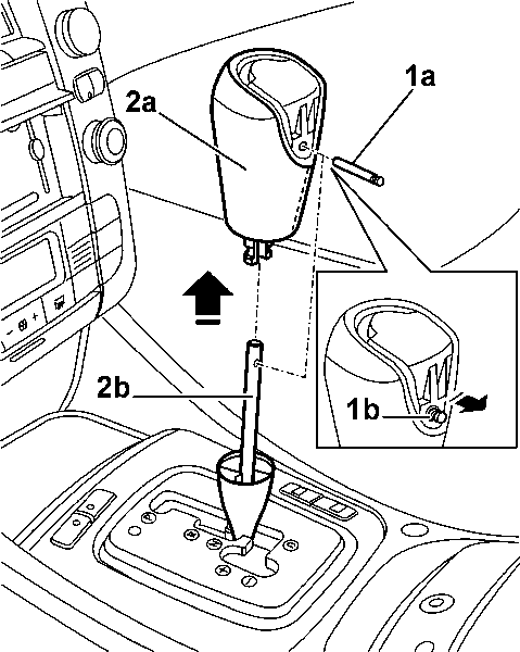

Qualcuno sa come si smonta il pomello del cambio (manuale Thesis Jtd 150 cv 2003).

questi sono per il cambia automatico, non sò se il manuale è uguale

Giorgio perfettamente uguali (garantito !) passati entrambi dalle mie mani . Ps nella foto n2 si puó notare lo spinotto sfilato ( bisogna rimuoverlo assolutamente ) con l'aiuto di un cacciavitino per liberare la testa e poi con un tronchesina fare leva per estrarlo man mano ....ciaooooop
