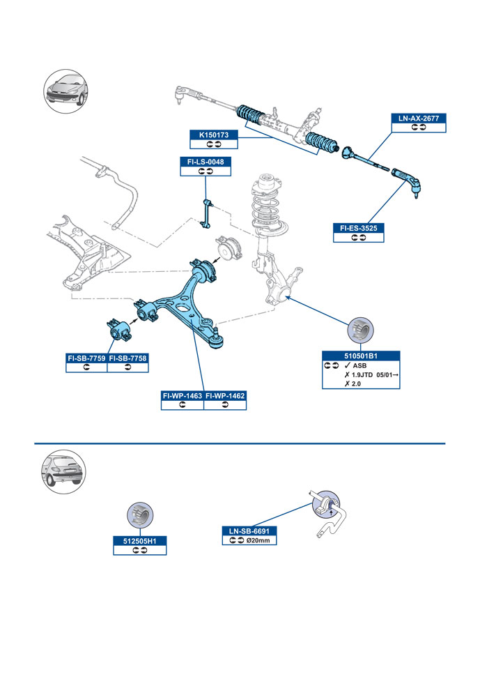

Ieri ho messo il cric sotto lato sx,tolgo la ruota e noto che tirando la barra stabilizzatrice questa si muove di poco in senso orizontale,mentre
scuotendo l'intero mozzo questo si muove da paura e ho visto che il supporto del braccetto,quello anteriore,ha la gomma quasi sparita e quesato gli da molto gioco.
E possibile cambiarte solo i supporti?
mi conviene cambiarli entrambi i braccetti?

che io sappia bisogna sostituire tutto il braccio

dal mio autoricambi li pago 50€ l'uno,però non ricordo la marca sono in una busta rossa........Comunque si cambia il braccetto intero non è possibile cambiare solo la chioccioletta

vengono venduti dalla federal mogul ( ottima ditta) ma consiglio di sostituire l'intero bracetto. Saluti Alessandro.

Segui il mio consiglio ,sostituisci entrambi i braccetti oscillanti con ricambi originali o TRW ,cambia anche i tiranti ed eventualmente sostituisci entrambe le boccole in gomma della barra stabilizzatrice vedrai che l'auto ritornera' meglio che nuova.Purtroppo io ho avuto a che fare con questo problema montando marche fasulle ho dovuto rifare il lavoro ....ora sembra che l'auto voli sulle nuvole non sento assolutamente niente.......silenzio assoluto,chiedi eventualmente ad Elettiko lui sapra' darti piu' indicazioni in merito...............................
Re: Braccetti Oscillanti
Concordo con Gaetano con i TRW caschi in piedi(sono quelli di primo equipaggiamento)meglio spendere qualcosa in piu' ed avere un buon prodotto,io sulla mia circa 3000 km fa ho montato 2 bracci VEMA,pagati circa 50 euro cad,(il mio formitore era temporaneamente sprovvisto dei trw)per ora nessun fastidio,ma come fattezze si nota gia' che e' un prodotto piu' economico.
