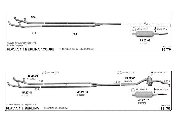

Buongiorno a tutti, poichè dovrò prima o poi cambiare i collettori di scarico della mia Flavia1500 815.00 ho provato a cercare nel catalogo della Imasaf ma purtroppo i componenti che mi servono (collettore sx e dx e raccordo a Y ) risultano n/a; nello stesso catalogo però esistono quelli della versione 1.8 (vedi allegato)
Una differenza dovrebbe essere nel diametro dei tubi che ad esempio nel 1800 nella parte di raccordo alla marmitta è da 52 mm invece che 48mm, ma questo non dovrebbe essere un problema, quello che non riesco a sapere invece se le flange di collegamento al motore sono compatibili per distanza, interasse fori etc etc e comunque quali altre differenze ci potrebbero essere.
Qualcuno è a conoscenza delle compatibilità o incompabilità tra le varie versioni di motori e / o ha gia montato questi componenti?

Che io sappia la imasaf a unificato la 1.8 con la 1.5
Ho avuto dei problemi solo con il coupè che ho dovuto prendere quelli della seconda serie..perchè il coupè monta il fascio tubiero unico.
Nel berlina penso che quelli della imasaf siano compatibili per entrambe le cilindrate.
Le teste e gli interassi sono gli stessi e quindi i collettori vanno bene quelli della imasaf
Cmq, siccome della mia berlina non ho ancora provveduto alla sostituzione, lascio la parola a chi magari ha avuto esperienza.
Ho avuto solo esperienza per il coupè 1.8 iniezione, non senza problemi.
