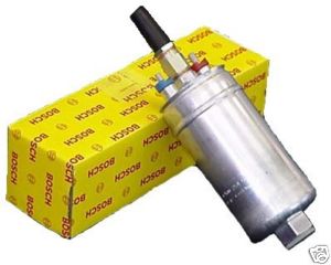

Come gia detto Il problema e dovuto dalla valvola di non ritorno della pompa benzina che non tiene la pressione.
Praticamente quando spegni la macchina la benzina ritorna nel serbatoi e non rimane in pressione nella tubazione.
Quando poi metti in moto la macchina, la benzina impiega piu tempo per arrivare all iniettori e aria entra nel sistema.
La valvola di non ritorno della pompa benzina e integrata nella pompa benzina, nulla a che fare con l accumulatore.
La valvola di non ritorno e quel dado che vedi in foto dove il tubo di mandata e inserito.
Problemi di partenze a caldo possono pure essere causate dall iniettore partenza a freddo ( Quello blu a destra nel collettore )
praticamente se rotto o se legge una temperatura dell acqua errarta manda benzina quando non deve.
Enzo
