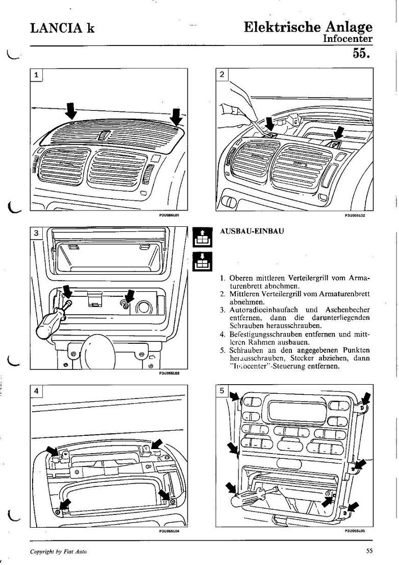

Nu is al een tijdje de cd wisselaar dood van mijn Lancia Kappa Coupé uit 2000. Ik wil even het hele spulletje eruit halen om te kijken wat er mis is. Ook wil ik graag een carkit inbouwen en aansluiten op de ingangen van mijn speakers.
Ik ben al een tijdje bezig uit te zoeken hoe ik mijn autoradio moet demonteren, maar ik weet niet precies hoe ik dit moet doen. Bij veel auto's is er ergens aan de zijkanten van de autoradio ruimte om van die platte sleutels in te steken om het hele zaakje eruit te trekken. Deze sleutels heb ik sowieso niet en ik zie geen mogelijkheid om de autoradio eruit te halen.
Kan iemand mij tips geven hoe ik dit kan doen? Of mij verwijzen naar mensen die mij hiermee kunnen helpen?

hoi, misschien heb je hier wat aan
de volledige manual kun je hier vinden http://www.fotovan.lanciathema.nl/
je moet effe registreren maar dat is zo gedaan
succes!
