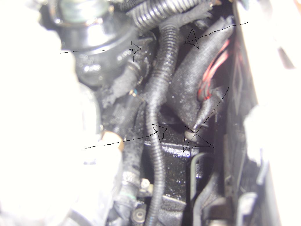

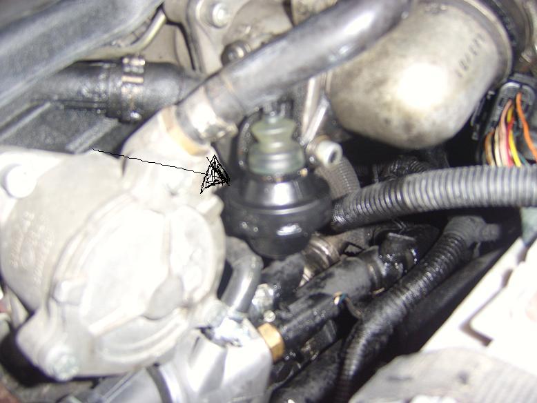

Ciao volevo sapere cosa era questa valvola che sta subito dopo il tubo di gomma, volevo sapere tutto quell'olio che mi bagna il cambio e tutti i tubi da dove esce? come posso coprire quei fili scoperti visto che volevo lavare un po il motore?Grazie

non e una valvole e il comando della farfalla del colettore di aspirazione serve per fare in modo che quando spegni il motore si spegne un una volta senza vibrazioni.
saluti Alesssando.
p.s per la perdida dell olio controlla la guarnizione del coperchio punterie e la pompa del servofreno.
