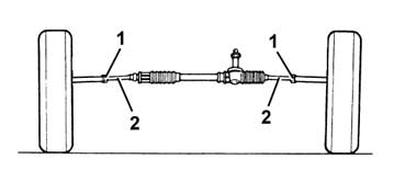

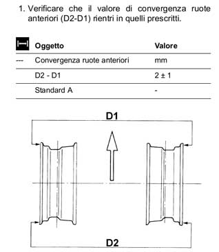

ASSETTO RUOTE ANTERIORI - CONTROLLO CONVERGENZA
- Nel caso il valore della convergenza ruote
anteriori non rientri nei valori prescritti, registrarla
operando come di seguito descritto.
- Raddrizzare perfettamente il volante e bloccarlo
in questa posizione con un idoneo attrezzo.
- Allentare le fascette di fissaggio cuffie scatola
servosterzo sui tiranti sterzo.
1. Allentare i dadi dei tiranti sterzo.
2. Avvitare o svitare i tiranti sterzo fino ad ottenere il
valore prescritto di convergenza mantenendo
allineate le ruote anteriori.
- Serrare i dadi dei tiranti sterzo alla coppia prescritta (5).
- Serrare le fascette di fissaggio cuffie scatola
- Rimuovere l'attrezzo di bloccaggio volante.

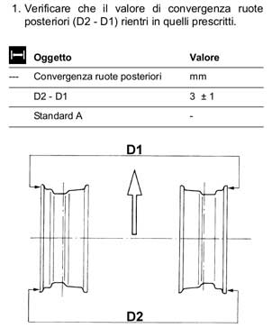

ASSETTO RUOTE POSTERIORI - CONTROLLO CONVERGENZA
posteriori non rientri nei valori prescritti,
registrarla operando come di seguito descritto.
1. Svitare i fissaggi, quindi agire sulle viti a camma
(1a) di fissaggio tiranti di convergenza posteriori
(1b) alla traversa della sospensione posteriore
- Serrare a coppia il bullone di fissaggio del tirante
convergenza al telaio (10).

Grazie Pietroh, era proprio il tipo di informazioni che cercavo, come sempre salverò gelosamente i tuoi schemi con relative spiegazioni. Così andrò "Preparato" dal gommista e farò attenzione che mi chiuda correttamente fascette e dadi, sai quando qualcuno che non sono io mette mani sulla mia Thesis vado letteralmente in apprensione. Ciao e grazie ancora
Re: Convergenza Thesis
Di nulla Sandro.... anzi scusami se non l'ho postato prima.
In ogni caso per la mia esperienza ho potuto verificare che non tutti eseguono queste operazione con la dovuta attenzione:
- Perfetto allineamento del volante utilizzando l'apposito attrezzo (sono anni che non lo vedo utilizzare più ::o );
- Serraggio dei dadi con la chiave dinanamometrica alla coppia prescritta (quella tra parentesi espressa in Nm);
- Massima attenzione nello smontaggio delle cuffie, se qualcuna si rompe procedere alla immediata sostituzione.
Per i valori di convergenza, ormai tuitti utilizzano i laser, non credo che ci sia ancora qualcuno che non la sappia fare, a parte i valori che devono essere quelli prescritti.
In genere se si incappa in qualche incompetente ci si ritrova con il volante non perfettamente allineato e/o con dadi spanati e/o cuffie rotte.

Saluti a tutti, come previsto, oggi primo pomeriggio, ho effettuato il controllo e la successiva regolazione della convergenza della mia Centenario, avevo notato un consumo eccessivo dei pneumatici anteriori nella parte interna. Il gommista dotato di un sofisticato sistema a rilevazione laser ha riscontrato la necessità effettuare la regolazione di convergenza anche posteriormente. Come anticipato dalle indicazioni di Pietroh, posteriormente hanno allentato il dado con camma (1/a) che sorregge il braccetto della sospensione, ed osservando il monitor del computer . lo hanno posizionato opportunamente mediante un piccolo spostamento. Anteriormente, hanno prima spruzzato spray sbloccante sui dadi e controdadi dei braccetti di sterzo, poi allentati, li hanno poi svitati o avvitati , a seconda della regolazione necessaria, sempre osservando il monitor, fino a raggiungere i valori corretti di convergenza. Le cuffie, nonostante la mia raccomandazione, non le hanno allentate, a loro dire non era necessario in quanto i perni giravano comodamente senza forzare sulle cuffie, mi hanno però bloccato ,lo sterzo con un dispositivo sul volante. In conclusione mi riferivano che posteriormente era un pochino fuori convergenza, ma anteriormente era parecchio fuori dai valori corretti (Forse qualche buca di troppo). Dimenticavo l'intervento della durata di 30 minuti è costato 60 euro. Ciao
