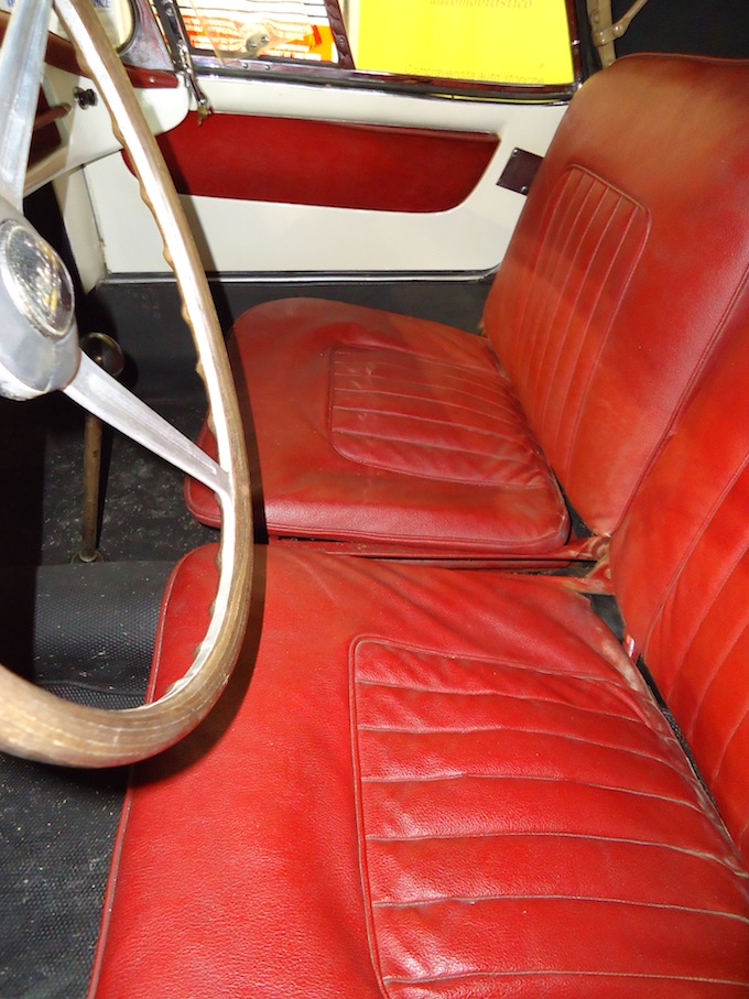

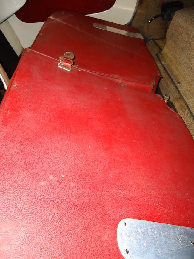

Vorrei rinfrescare questo thread perchè ieri, al salone Autoclassica di Milano, ho incontrato un amico che esponeva una B24S del 1955 con gli interni originali in resinflex. Dalla foto si può notare la grana del rivestimento. Vorrei precisare che anche gli interni delle porte ed il bordo del cruscotto sono dello stesso materiale. Come Stefano Bricarelli fece notare su un numero della rivista da lui diretta, Motor Italia, questo materiale fu impiegato perchè considerato innovativo e quindi corrispondente alla filosofia costruttiva della Lancia. Poichè il suo prezzo attuale non è per nulla proibitivo, non capisco perchè nessun restauratore lo adoperi, posto che ne siano a conoscenza e visti i prezzi raggiunti dalle B24 spider alle aste, sarebbe bene che si adeguassero invece di usare della pelle qualunque.
