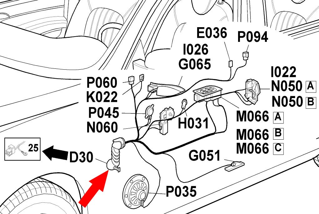

mi dispiace che non hai risolto ancora, però se il guasto interessa tutti i componenti e funzioni che hai descritto, volendo escludere la possibilità che sia un guasto del body computer o del nit o dei relativi connettori collegati ad essi come suggeriva l'amico Capo10, l'unica soluzione è verificare il connettore principale della portiera, quello che ho indicato con la freccia rossa, tramite il quale passano tutte le informazioni e nello specifico "porta aperta" e quindi l'imput per far attivare tutte le funzioni collegate: plafoniera, led porta ecc, mentre potresti verificare nel contempo tutti i connettori collegati alla serratura da cui parte la segnalazione di cui prima che arriva alla centralina M066 (pulsantiera che hai sostituito).
Stacca il connettore D030 (prima di staccare sblocca i fermi) verifica l'integrità e pulisci con apposito spray.

Fatto anche quello!!! Niente!!
