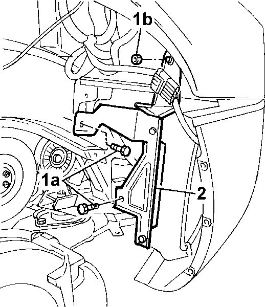

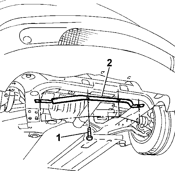

Penso che per visualizzare lo schema devi utilizzare una versione anteriore di Explorer, credo che con Explorer 6 va bene.
Comunque smontare il paraurti anteriore non e difficile.
Devi smontare il parafango Sx e Dx perché a l'interno del paraurti ci sono due vite (da ogni canto )
Poi ci sono anche tre vite sopra la targa (bisogna avere une chiave TORX)
Il paraurti e anche attaccato con qualche vite a una copertina sotto la macchina
A questo punto non e più attaccato bisogna solo tirarlo verso di te.
