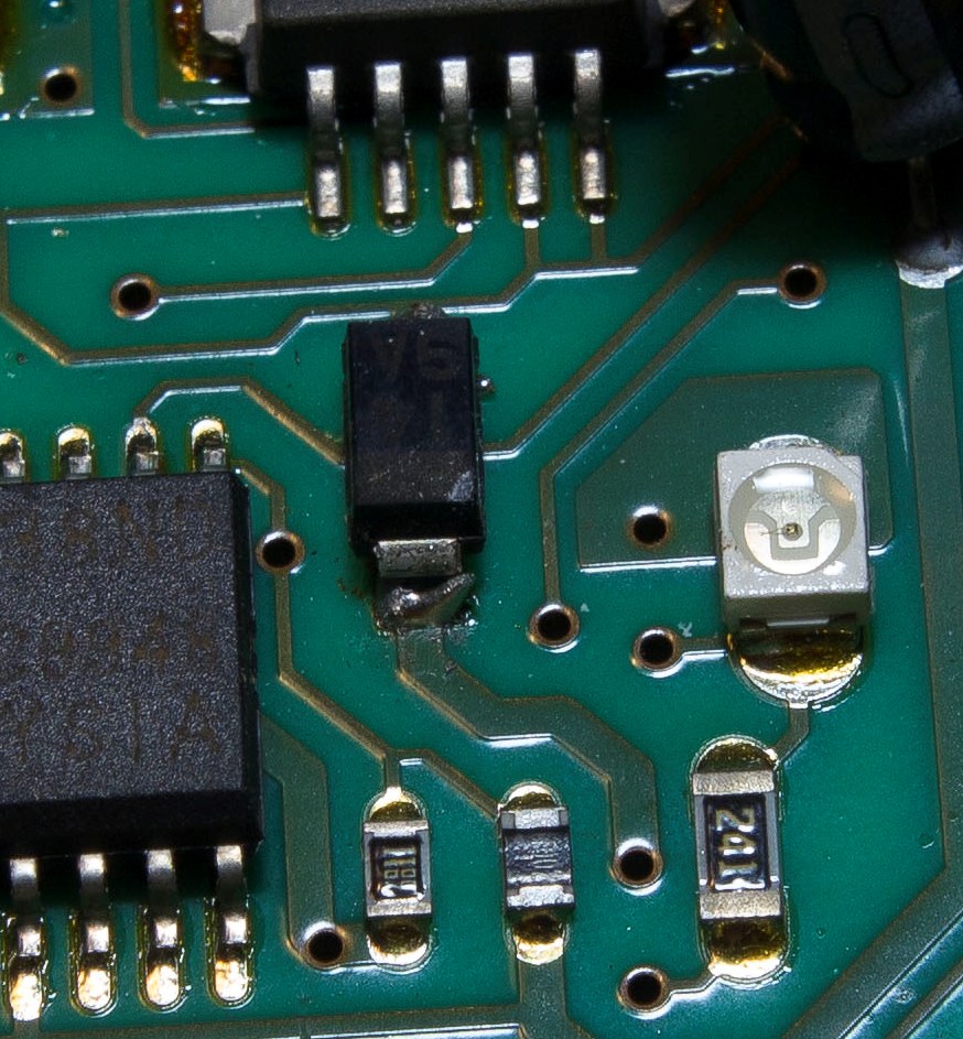

even een update van de reparatie van de tellerunit........
Het werkt het beste om een foto te maken van de stand van de wijzers in werkende situatie, dus voordat je alles los gaat halen. na reparatie en terug plaatsen van de electronica, heb ik de wagen op temperatuur laten komen en daarna de wijzers terug geplaatst op de manier van de gemaakte foto. Daarna met de navi, de snelheid gecontroleerd en deze stond vrijwel meteen goed: 80 km op de teller was 77 op de tomtom, 100km op de teller was 96 op de tomtom. warme motor is 90 en de tankinhoud was makkelijk. maar wel alles in werkende situatie terug gezet.
Het onderdeel was snel terug gevonden. Bij aanraken, viel deze van de print. goed dat er eerst foto's gemaakt zijn. Er doen zich nu nieuwe dingen voor, maar het probleem met de verlichting achterzijde lijkt opgelost! >:D<

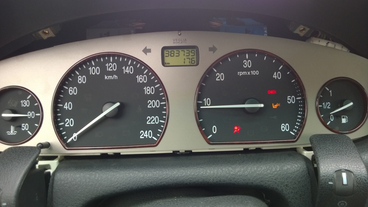

Nieuw probleem: indicatie van de verlichting werkt niet meer, airbag uitgeschakeld brandt, airbagstoring brandt en check brandt. waarrschuwing lege tank werkte al niet en zal het nu ook wel niet doen. wat ik wel ontdekte bij de demontage van de tellerunit, dat deze al eens open is geweest. lippen van afdekkap afgebroken en andere schroefjes toegepast. Oja, de totale reparatie tijd was 1 uur, met (de)montage meegerekend. Dat is toch wel heel snel 155 euro uitgespaard! Dank je wel Koen en jdejager!!!!!!!!!!!!!!!!!!!!!
Wat verder te doen om de controle lampjes uit te krijgen? zo gaat ie niet door de a.s. keuring komen. heb wel ontdekt dat er onder de rechterstoel een stekkertje los ligt met een geel kabeltje. kan niet ontdekken waar deze op moet. (stoel is verschoven geweest). verder helpt het in en uitschakelen van de bijrijders airbag niet en blijft het waarschuwings lampje branden. de check led is een waarschuwing van? De ics (radio) start gewoon op, heeft geen meldingen onder in staan. wat wel opvalt, is dat het contrast slecht is geworden. lijnen en kleuren lijken naar rechts toe uit te lopen. Dit na de ingreep.

Re: Uitval verlichting achterkant
Het blijft interessant
De airbagmelding komt vrijwel zeker van de losse stekker onder je bijrijdersstoel, dat moet netjes vastzitten daar ..., komt vaker voor bij lybra's
De situatie onder de bestuurdersstoel is hetzelfde, dus als je het daar bestudeert moet je de weg naar de contrastekker (of bedrading) kunnen vinden ...
Als je het dan weer op de juiste wijze doorverbindt moet je airbaglampje weer uitgaan en wrs het checklampje ook
Anders evtl een accu-reset uitvoeren
Let wel op : contact uit en mag niet recent aangestaan hebben !!
