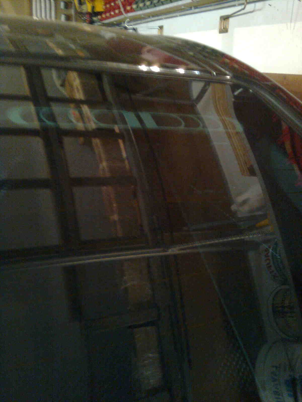

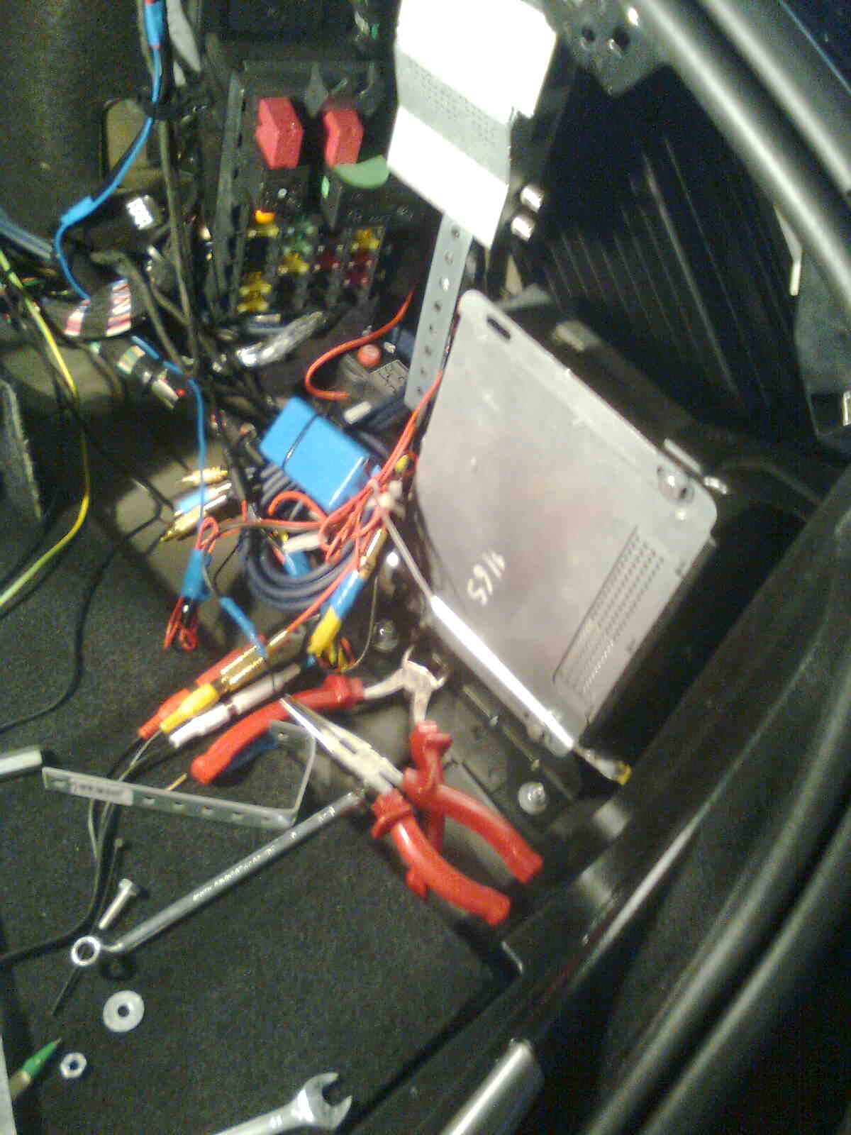

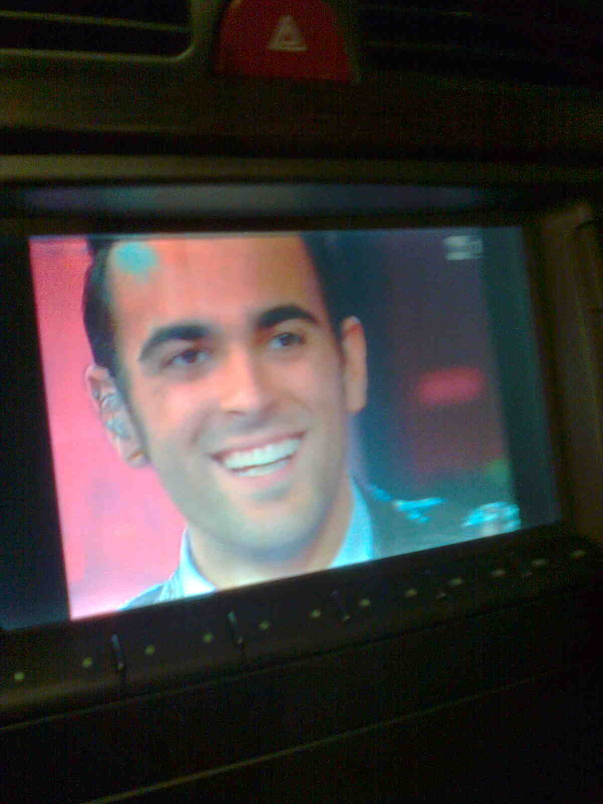

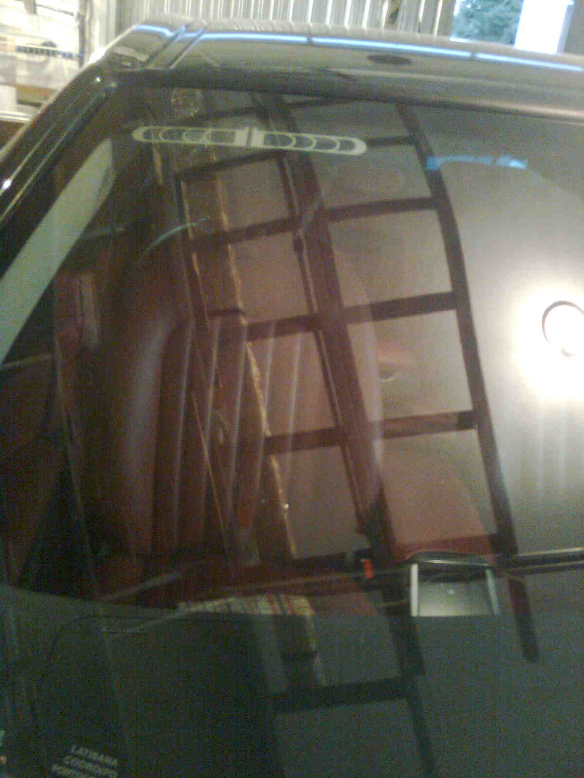

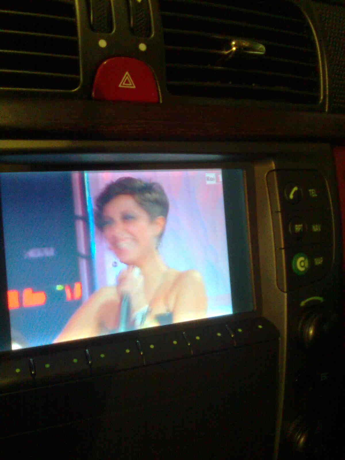

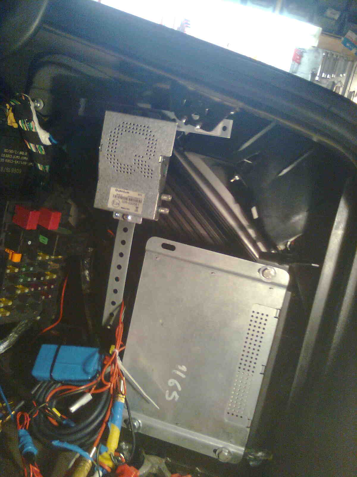

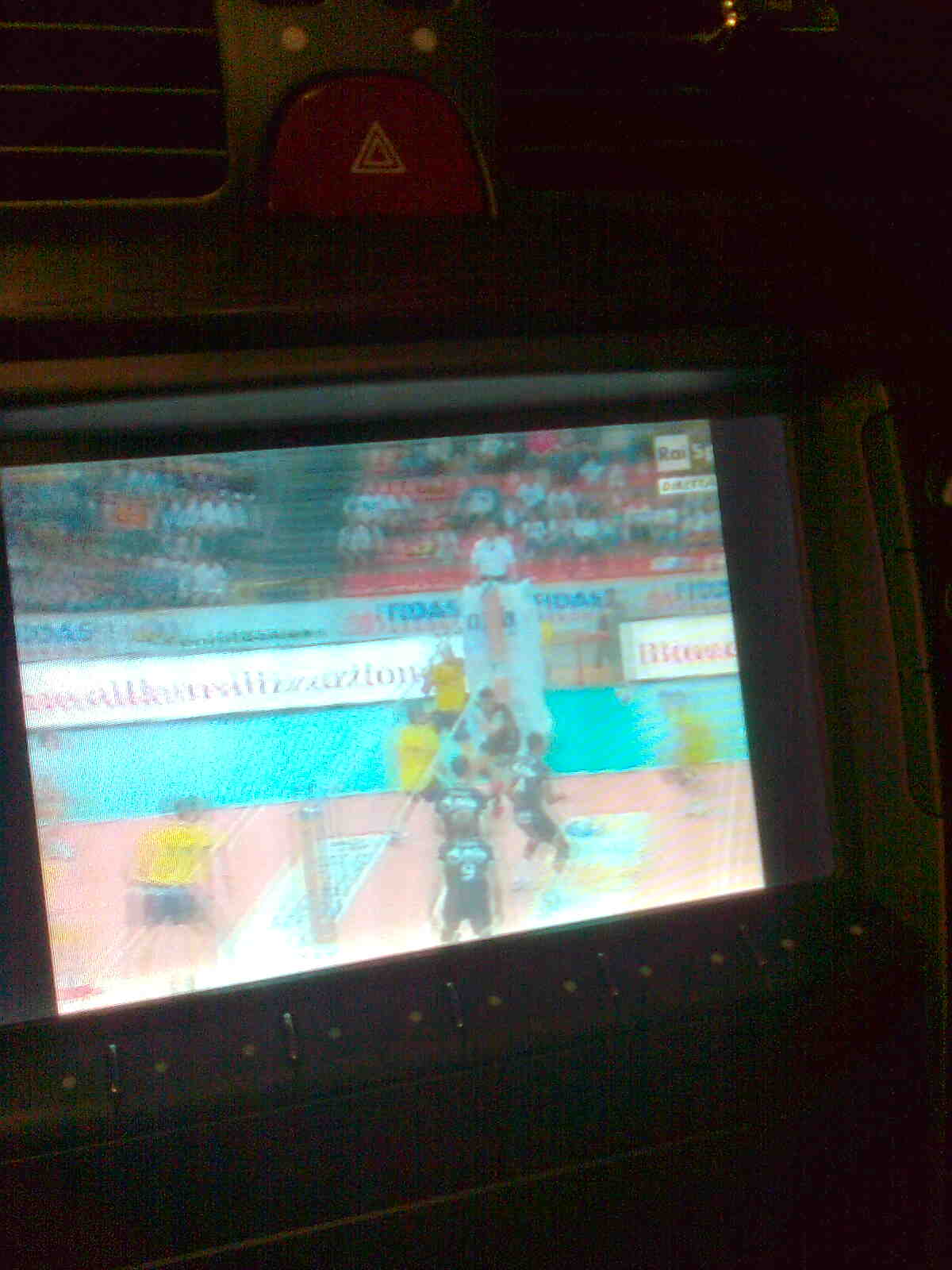

Ciao a tutti, come vi avevo accennato, sabato, visto l'ottimo prezzo ho preso il Quantum Q10,(150 euro) Oggi domenica, ho lavorato tutto il giorno per istallarlo. Ha metà mattina avevo già messo le due antenne e collegato in maniera provvisoria il digitale terrestre e verificato che tutto funzioni. Confesso che dire soddisfatto è riduttivo, son contento,felice non mi pere vero di esser riuscito a istallarmelo e si vede benissimo. La mia Thesis ora è veramente completa: Una Centenario con retrocamera, lettore dvd e digitale terrestre ed è la mia!!!
Poi con calma ho dovuto smontare mezza macchina per passare i fili dell'antenne, del sensore telecomando e il cavo d'alimentazione giallo ( Sottochiave accensione, che poi ho collegato a un microinterruttore per poterlo usare anche a motore spento). Le antenne sono amplificate, ho dovuto collegare la massa di ognuna al telaio (Viti maniglioni su padiglione), tutto il cassetto portaoggetti,paratie varie, sedili posteriori e rivestimento bagagliaio. Un lavoraccio, sopratutto per l'estrema attenzione che ci vuole per non rompere o rovinare qualcosa. Infine il groviglio di fili nel bagagliaio da sistemare per non parlare degli artifizi che ho escogitato per fissare il modulo del digitale in maniera pratica e accessibile (Staffe preforate e sagomate opportunamente). Infine la verifica del funzionamento che è veramente intuitivo. Il lettore DVD si seleziona premendo ripetutamente il tasto accensione sul telecomando del Quantum. Ho finito alle 18.00 , mi scuso se ho fatto poche foto ma ero preso dall'istallazione che non finiva più. Ne valeva veramente la pena, lo consiglio a tutti voi. Ciao e buona serata a tutti

Sandro perchè hai fissato le antenne diversity una sul parabrezza e una sul lunotto ?
Ho visto che anche fogigi ha fatto la stessa cosa: http://www.viva-lancia.com/lancia_fora/ ... msg-821309
C'è una ragione specifica o non sarebbe stato più semplice e più vicino al sinto fissarle tutte e due sul lunotto?
PS- Poi mi spieghi meglio come hai assemblato il relè (nel caso non funzionasse neanche a me) e visto che non ho mai smontato i sedili, mi anticipi le operazioni e le difficoltà ed anche i trucchi che sicuramente hai escogitato per portare i cavi dal baule alla plancia?.

Ciao Pietroh, le antenne Diversity vanno fissate appunto così (Come da istruzioni allegate) credo che in tale maniera, ogni antenna riceve in maniera diversa e il modulo utilizza il segnale migliore, in particolar modo in movimento. Mentre è in uso un segnale da un'antenna, l'altra, se ottiene un segnale migliore, si sostituisce immediatamente alla prima. Ho letto sul manuale del Quantum che in tale maniera si ottiene la ricezione migliore; Pensa che esistono moduli del digitale che hanno fino a 6 sintonizzatori al loro interno (Ma costano molto) e lavorando in simbiosi cercano il segnale migliore da inviare al monitor, mettendo, quindi le due antenne in posizioni opposte si ha più possibilità.
Per quanto riguarda il passare i fili, ti avevo gia accennato che ho tolto le plastiche battitacco e purtroppo si sono rotte tutte e 3 (Già ordinate, arrivate e montate - 106 euro), Il sedile: ho tolto solo la seduta posteriore, togli le 2 viti inferiori e tiri forte verso l'alto, il fianchetto laterale basta che lo svingoli dalla vite in basso e lo sposti lateralmente in modo da far passare i fili (Delle 2 antenne, del sensore, la linea audio video e il filo giallo dell'alimentazione sottochiave (Che poi metti sotto interruttore). Particolarmente laborioso il passaggio dei fili d'antenna da passare sul perimetro del padiglione (Scostando leggermente la guarnizione) il problema era metterle a massa singolarmente: L'anteriore lo collegata su una vite del parasole destro e posteriormente, con una prolunga (La treccia di massa in dotazione era troppo corta) sino alla maniglia posteriore sul padiglione. poi ho fatto scendere i fili sino al battitacco e poi nel baule. Il cassetto portaoggetti l'ho tolto per poter passare i fili al suo interno per collegarmi al lettore dvd e per passare i fili dei due sensori. Uno applicato (Con biadesivo) sotto il portacenere anteriore e l'altro in alto a destra sull'imperale.
Per quanto riguarda il commutatore automatico, ho prelevato il positivo direttamente dal connettore dietro al fanalino della retro e poi sono sceso assieme ai cavi della retrocamera giu per la cerniera. Per assemblare il commutatore ti allego un piccolo schizzo (Perdona la grossolanità dello schema) è estremamemte semplice. Ciao
