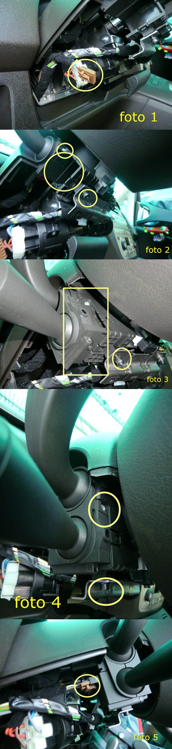

Come ho montato il cruise sulla mia musa:
Musa 1.4 16v (marzo 2009) Euro5 platino (quindi con esp, hill holder) con cambio DFN, e blue&me
Regolare il volante verso il conducente il più possibile
1.Smontata la copertura sotto volante (3 dadi a brugola)
2.Girare di 90 gradi la copertura e giocando con la leva per regolare la profonità del volante si riesce ad estrarre la copertura
completamente
3.il cavetto per la connessione del cruise era li pronto che mi aspettava, non ho dovuto cercare nulla FOTO1
4.per fissare la leva ci sono 2 viti: una tiene già la leva delle freccie, ma per toglierla bisognerebbe estrarre il volante...
e non ne ho nessuna intenzione... qindi ho rimosso la plastica dalla leva del cruise nell'angolino FOTO2 e FOTO3
5.Collegato la leva e fissato la vite sotto, quindi collegato il cavetto, FOTO 4 e 5
6.Sagomato la plastica per alloggiare la leva FOTO6 e FOTO 7, con una forbice curva da elettricista ho rimosso la plastica,
con taglierino rimosso le sbavature della plastica e con carta vetrata rifinito il tutto, FOTO 6 e 7
7.Fissato con delle goccie di silicone l'angolo dove ho rotto l'angolo in plastica della leva del cruise (vedi cerchi alto foto4)
8.Rimontato il tutto - FOTO8 e 9
9.Acceso la musa e subito sia il messaggio a display che la spia verde del cruise sono già funzionanti
Provato oggi, funziona perfettamente... sono molto contento...(:P)
