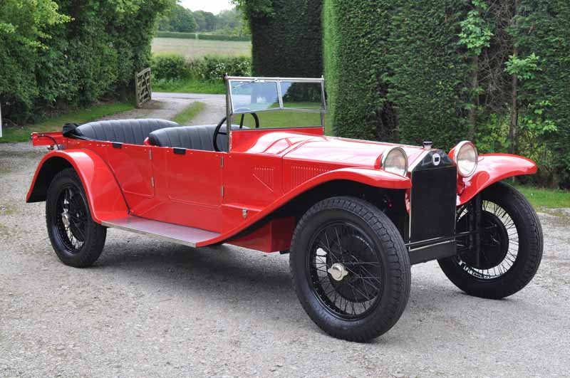

Il 26 di Ottobre RM metterà all'asta la torpedo VII serie #17176 al prezzo base di 76.000 Sterline.
Si tratta di una vettura totalmente restaurata anni fa dal prezzo interessante. Purtroppo il restauro è quello che è, ma per chi si accontenta la può usare anche così perchè è perfettamente funzionante.

Il restauro è stato eseguito in Australia 15 anni fa e purtroppo gli stranieri spesso sono convinti che restaurare significhi portare tutto a nuovo, come se la vettura fosse appena uscita di fabbrica.
Non conosco le condizioni ante-restauro, ma certo questi non sono nè i metodi nè i materiali usati all'epoca.
Fino al 1930 in Italia non esisteva la verniciatura con la pistola a spruzzo e quindi nemmeno la vernice nitro-acrilica adatta allo scopo.
Ma se proprio non vogliamo usare il pennello, almeno adottiamo un colore originale (magari anche il suo?) e non il rosso Ferrari....
La pelle dei sedili va bene per una Mercedes 300 SL del 1980 non per una Lambda, sorvolo sull'imbottitura, ci vuole un pellame pieno fiore in concia vegetale cucito dal retro e non col riporto. Lo stesso dicasi per la capote che va in cotone cerato, per la moquette che non poteva essere acrilica, per i gallettoni ai mozzi che non sono marchiati, per il fanale supplementare e lo stop che non sono d'epoca e così via.
Dispiace perchè questa vettura meritava di più, anche perchè fu venduta dal mitico sig. Shields, primo importatore e concessionario Lancia in Australia, il quale contribuì largamente a costruire il mito della Lambda.

Purtoppo questa vettura ha varcato più volte l'atlantico, entrando ed uscendo da più collezione private , non è un bel curriculum, sorvoliamo inoltre sulla congruenza dei numeri di motore e cambio.

Io penso che conti meno aver fatto parte di più collezioni private, il problema è che sia in Australia che negli USA, purtroppo, si è un pò troppo "larghi di manica" nei restauri, per usare un eufemismo. Io capisco che alcuni dettagli non si trovino più, per esempio il magnete Bosch delle prime serie, però sostituire i motori ed i cambi di una serie con quelli di un'altra, con lo scopo di migliorare le prestazioni (così dicono), non lo concepisco proprio. Motore e cambio si possono benissimo far riparare da un bravo artigiano.
