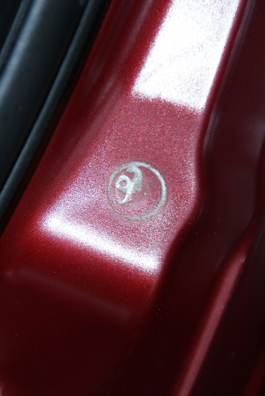

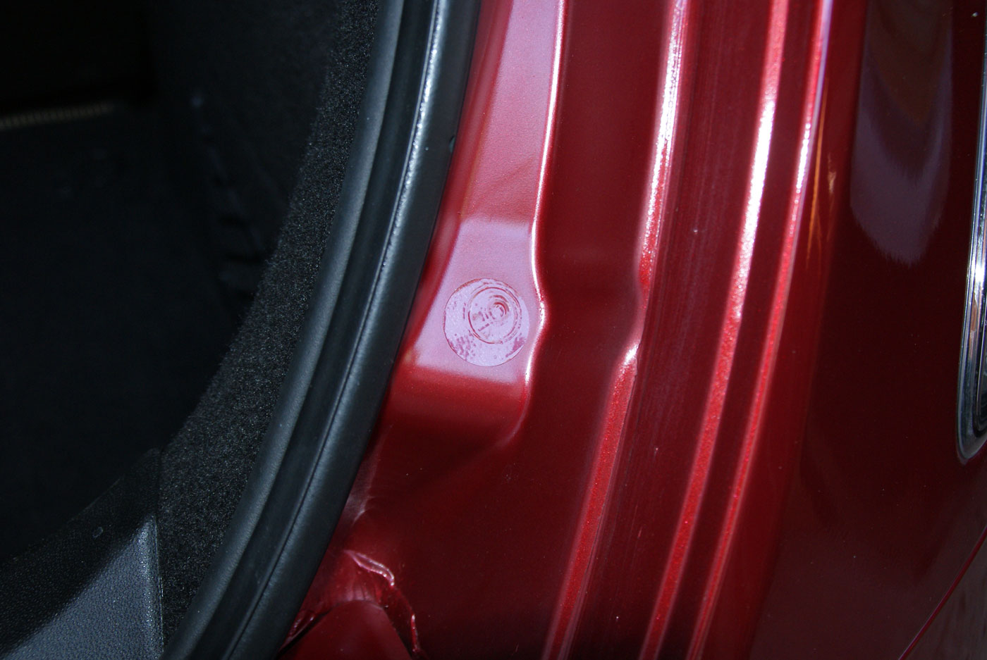

Aber zuerst noch was zu den transparenten runden Dingern. Genau die habe ich jetzt bei meinem Delta auch eingefordert, nachdem sie laut ePer vorgesehen sind und existieren, aber im Werk noch nie verklebt wurden. Sie im Anhang vorher/nachher. Mit Poltern hat das aber nichts zu tun...

- dsc02599.jpg (165.75 KiB) Viewed 493 times
- dsc02553.jpg (185.87 KiB) Viewed 493 times
