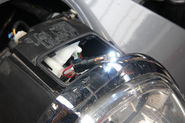

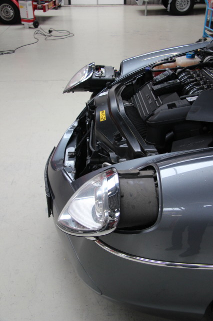

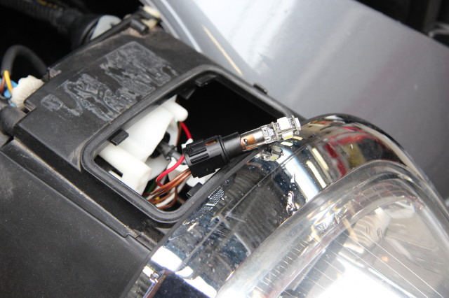

ik heb ze inmiddels beide vervangen en het werkt prima!
Ze geven mooi wit licht. Ik kan het dus aanraden. Ik hoop dat ze veel langer meegaan dan de halogeen uitvoering. Voor de geinteresseerden onder ons bij deze de link waar ik ze gekocht heb:
http://www.ebay.nl/itm/Audi-A4-95-01-Xe ... 43a6b6e82a
- img_7819_1.jpg (58.25 KiB) Viewed 648 times
- img_7820_1.jpg (68.73 KiB) Viewed 648 times
- img_7816_1.jpg (85.33 KiB) Viewed 648 times
- img_7818_1.jpg (78.48 KiB) Viewed 648 times

Bij mij gaan ze er volgende week in.... wat heb jij toch een prachtige werkplek daar in Beverwijk.... ik ben (positief) jaloers...)
Gergely
Re: LED stadslichten enz
Bedankt Gergely,
ik mis alleen nog een brug, maar dat zal wel een wens blijven....
Doe je voorzichtig met de fittingen, ze zijn erg gevoelig voor frictie.
