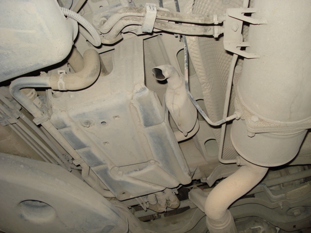

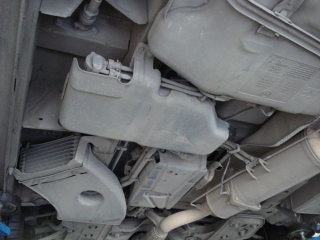

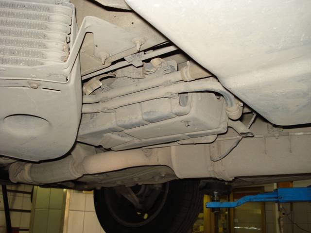

Giovedì scorso ho fatto un bel tagliandino alla PH dopo 5000 Km dall'acquisto.
In quell'occasione ho approfittato per fare alcune foto alla parte "nascosta" e devo dire che
qualche sorpresa c'è stata.
In senso positivo intendo.(:P)
Ho allegato alcune foto nella quali si evidenziano alcuni componenti.
Alcuni di essi mi sono familari come ad esempio il serbatoio della cerina e il radiatorino che si vede sulla sinistra
che credo sia per l'olio motore.
C'è però una scatola che per me è quantomai misteriosa anche perchè da questa si dirama
uno scarico in versione "beby" che ha attirato subito la mia curiosità.
Mi sapreste dire cosa contiene quella scatola e a cosa serve quella marmittina?

il famoso... WEBASTO !!!

Il manuale dice questo :
RISCALDATORE SUPPLEMENTARE AUTONOMO
Per migliorare il vostro confort, le vetture equipaggiate con motori JTD,
possono essere munite di un riscaldatore supplementare autonomo.
Dopo l’arresto del motore o con motore al minimo, è possibile che il riscaldatore
supplementare rimanga acceso emettendo un sibilo accompagnato da emissioni di fumosità e odore.
Difficilmente lo sentirai funzionare a Roma, interviene solo a temperature inferiori a 9°/10° per portare
velocemente in temperatura l' acqua e quindi il riscaldamento

Bell'accessorio , per chi vive in zone fredde dev'essere un toccasana.
Disponibile come optional anche sulle Lybra ma con un principio di funzionamento diverso e più semplice , ci sono tre candelette come quelle del preriscaldo del motore all'interno del radiatore dell'abitacolo che all'occorrenza riscaldano l'acqua.

.......ma allora quel radiatorino è complementare al webasto?
Non è un oil cooler?
