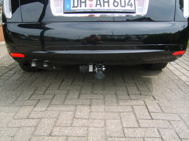

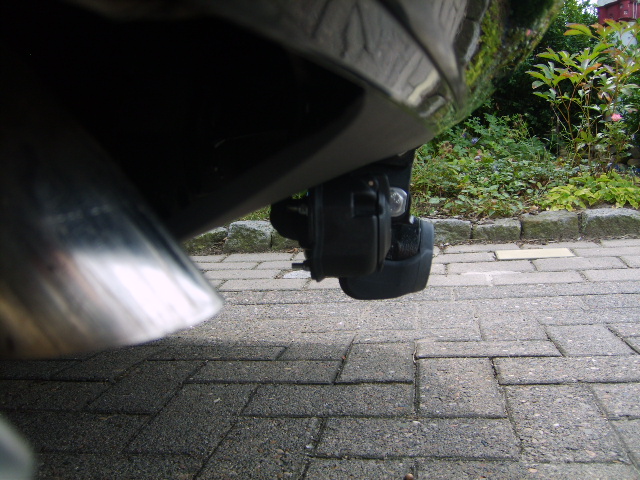

Anbei noch en paar Bilder. Außenansicht Kupplung.
Grüße Ole

- s5000110.jpg (186.82 KiB) Viewed 235 times
- s5000109.jpg (192.63 KiB) Viewed 235 times

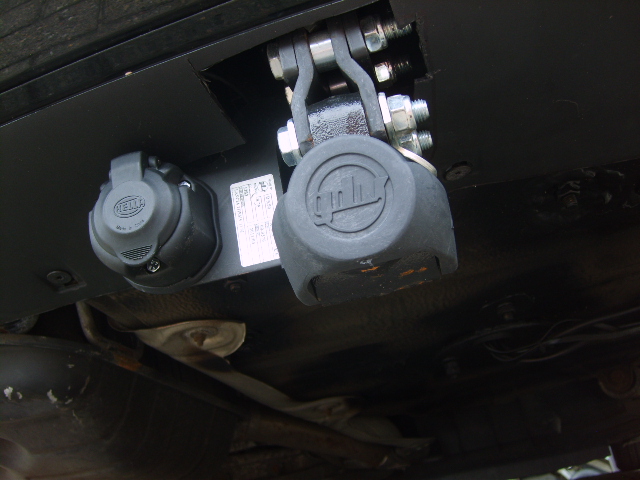

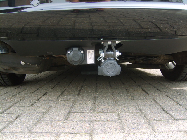

BILDER 2
- s5000112.jpg (186.28 KiB) Viewed 235 times
- s5000111.jpg (193 KiB) Viewed 235 times
