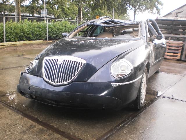

bijgaand nog een plaatje van minder vrolijke Thesis eigenaar......

Btw: is die gecrashte thesis in NL (bij jullie) gefotografeerd?

De ietwat gedecimeerde Thesis stond helaas niet bij ons, maar bij een sloperij. Zij is inmiddels alweer verdwenen.

Niet uit die ene van je foto halen hoor, dan lost het probleem niet op!
