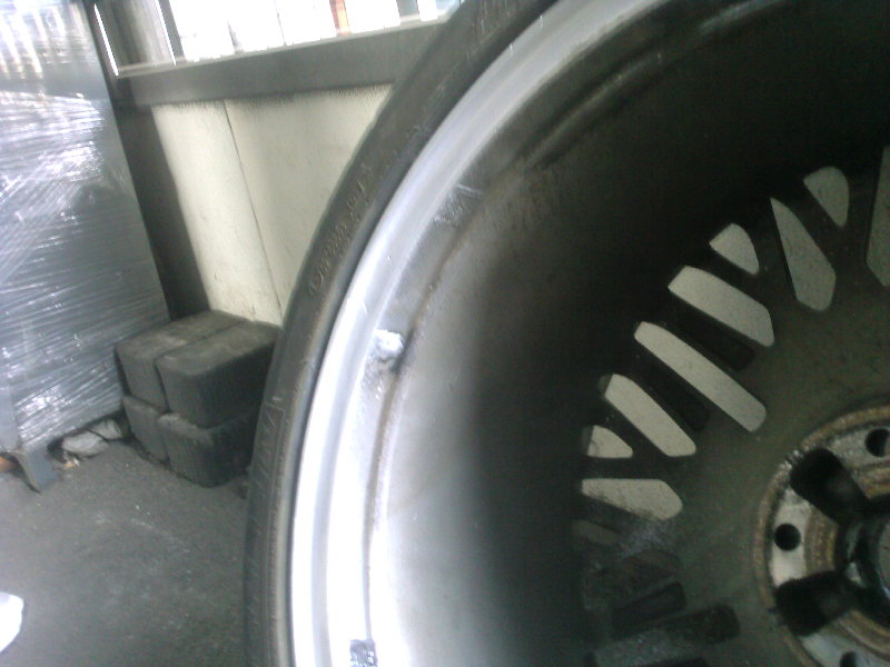

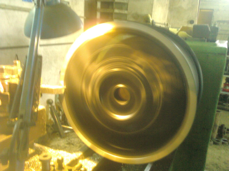

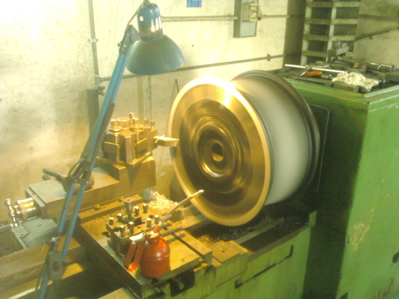

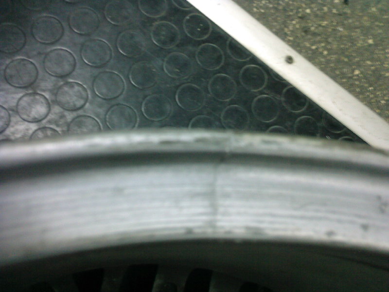

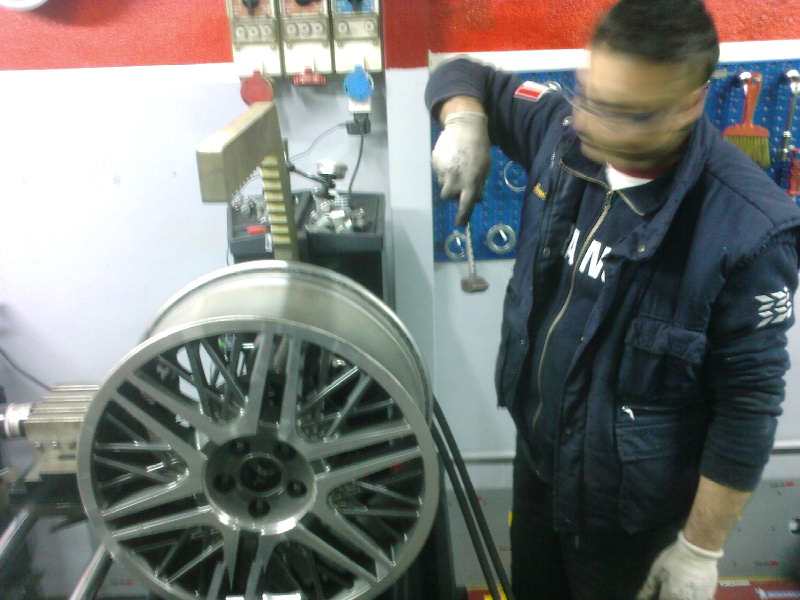

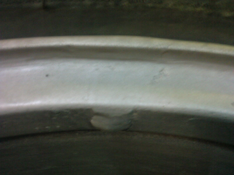

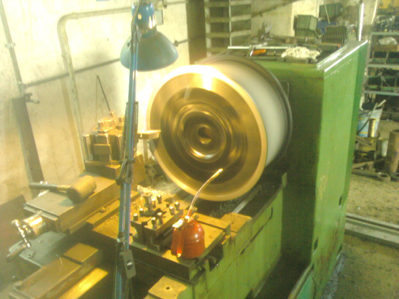

cerchio riparato con saldatura in alluminio e tornitura per raddrizzarlo !!!! euro 30 .

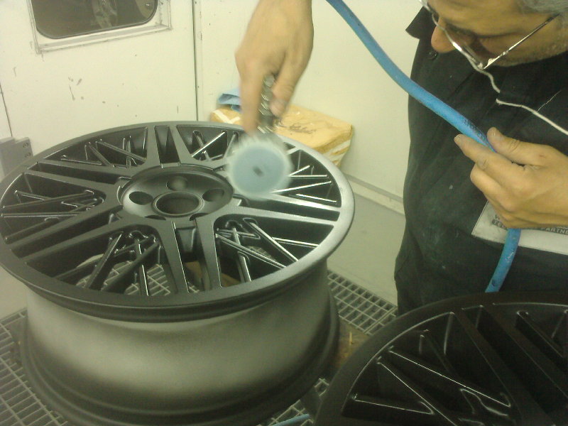

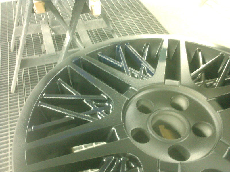

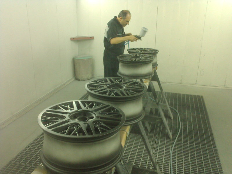

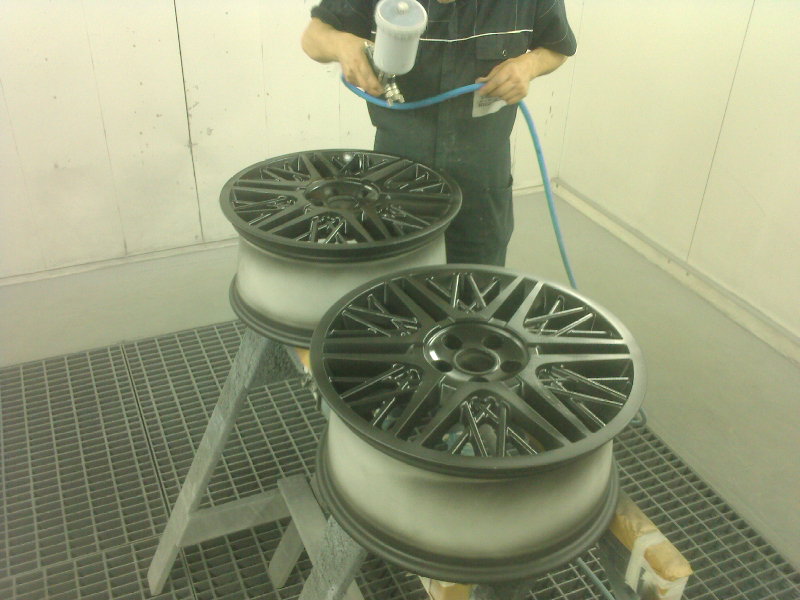

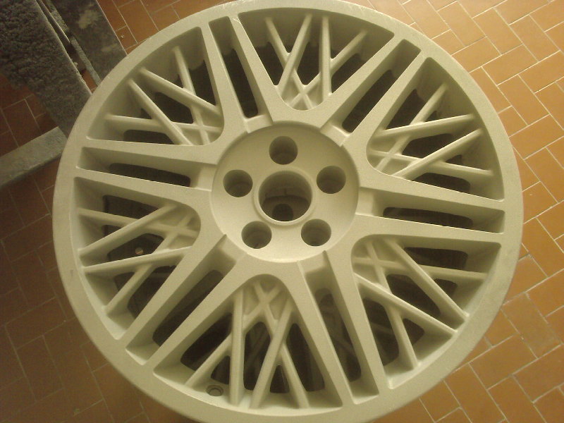

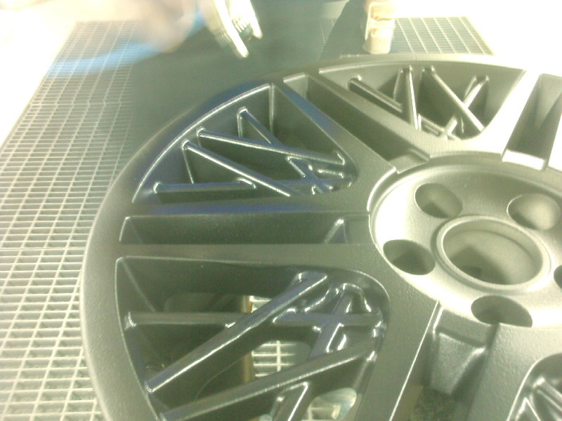

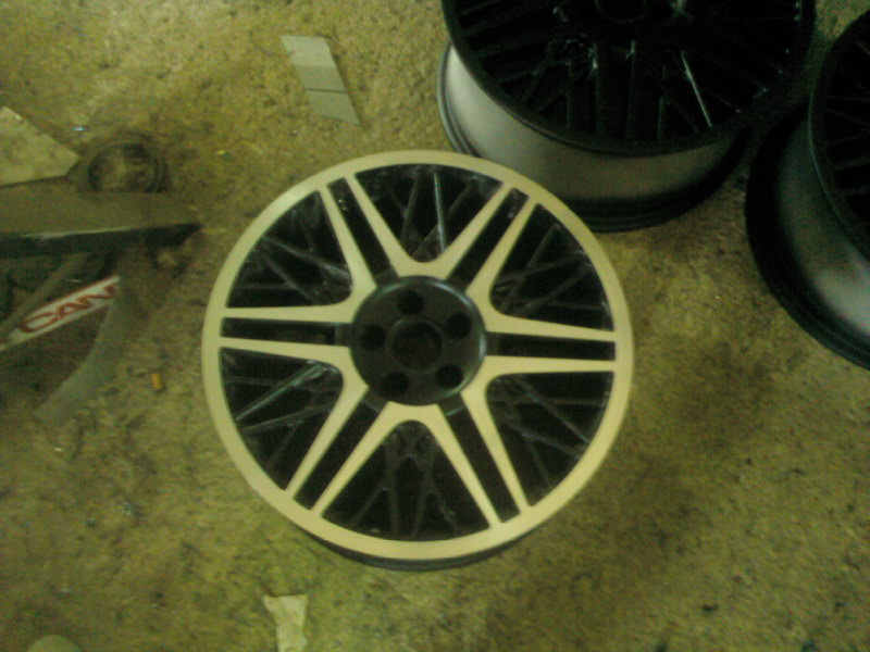

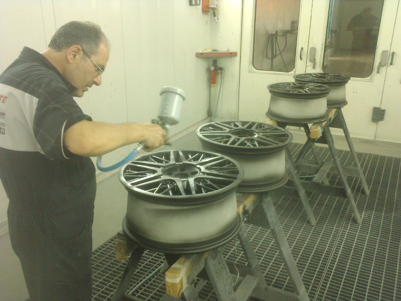

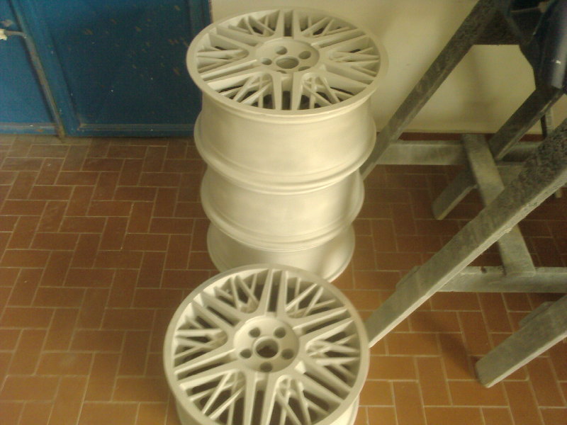

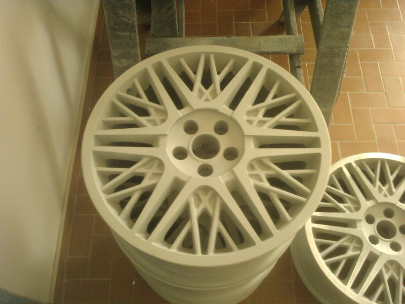

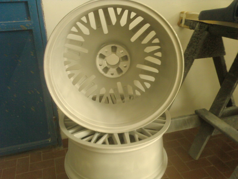

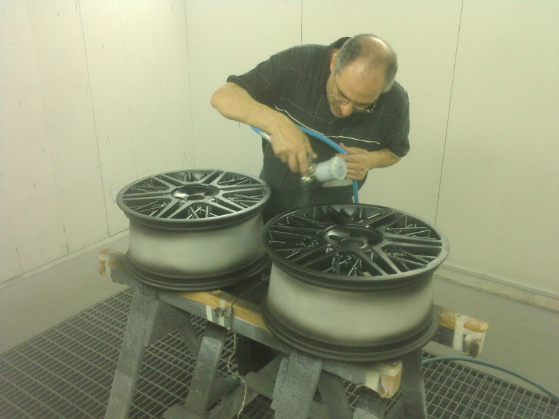

La Fase 2 è quella pre raduno che consiste nel restauro totale ....dalla sabbiatura al fondo nero e vernice nero metallescente (colore della mia Thesis , tornitura decimale per far riemergere l'alluminio lucido dei cerchi e finitura con vernice trasparente , costo della spesa ? 40 tornitura , 80 sabbiatura , 40 sgommato e rigommato con valvole e cappucci cromati , 100 i miei Amici carrozzieri ed infine il mio tempo per seguire e perseguire !!! chi si è adoperato dietro mie istruzioni nell'esecuzione lavori.....

Spero di non averti annoiato , ps. a proposito i Cerchi ora sono perfetti .ciao
