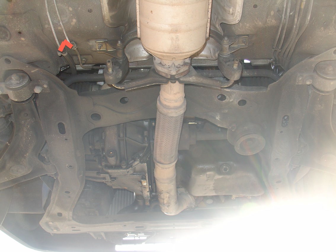

Ho semplicemente tappato tutti i tubi e raccordato insieme i tubi della mandata e del ritorno della pompa (come da foto allegata), per cui non è necessario cambiarla, anzia il servosterzo in questo modo lavora meglio!

Se metti in comunicazione i tubi di mandata e ritorno, come nella foto che ho postato, la pompa non può aumentare di pressione perchè praticamente fa un ricircolo, e, dato che è la stessa pompa del servosterzo, quest'ultimo lavora ancora meglio avendo tutta la pompa per sè.
Certo, poi bisogna rifare i collegamenti dei tubicini dei freni, tiglierli dagli accumulatori e portarli al correttore di frenata.
Io l'ho fatto e ragionato e tutto funziona alla prefezione.
