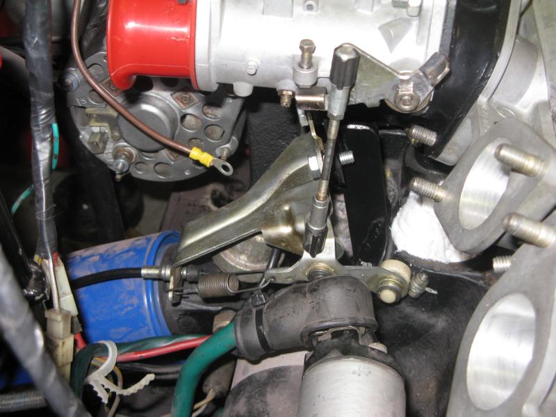

Ich habe -möchte- meinen Monte nun einen neuen Kopf spendieren,der,natürlich eine leichte überarbeitung hat.
Dazu auch Doppelvergaser.Soweit so gut.
Meine Umbaumaßnahmen zielen darauf hinaus,von den orginalen Anbauteilen NICHTS zu verändern,soweit wie möglich verwenden ,ansonst neu konstruieren und verbauen.
auch das org Gasgestänge will (wollte) ich verwenden--mit org.Gaszug.---aber, der öffnungsweg ( bei Vollgas am Gaspedal ) reicht nicht aus um die Drosselklappenwellen auf Vollgas (90 Grad) zu stellen.
Wer hat dazu eine Idee ,die einen möglichst leichten Umbau oder veränderung der Sache ermöglicht?
