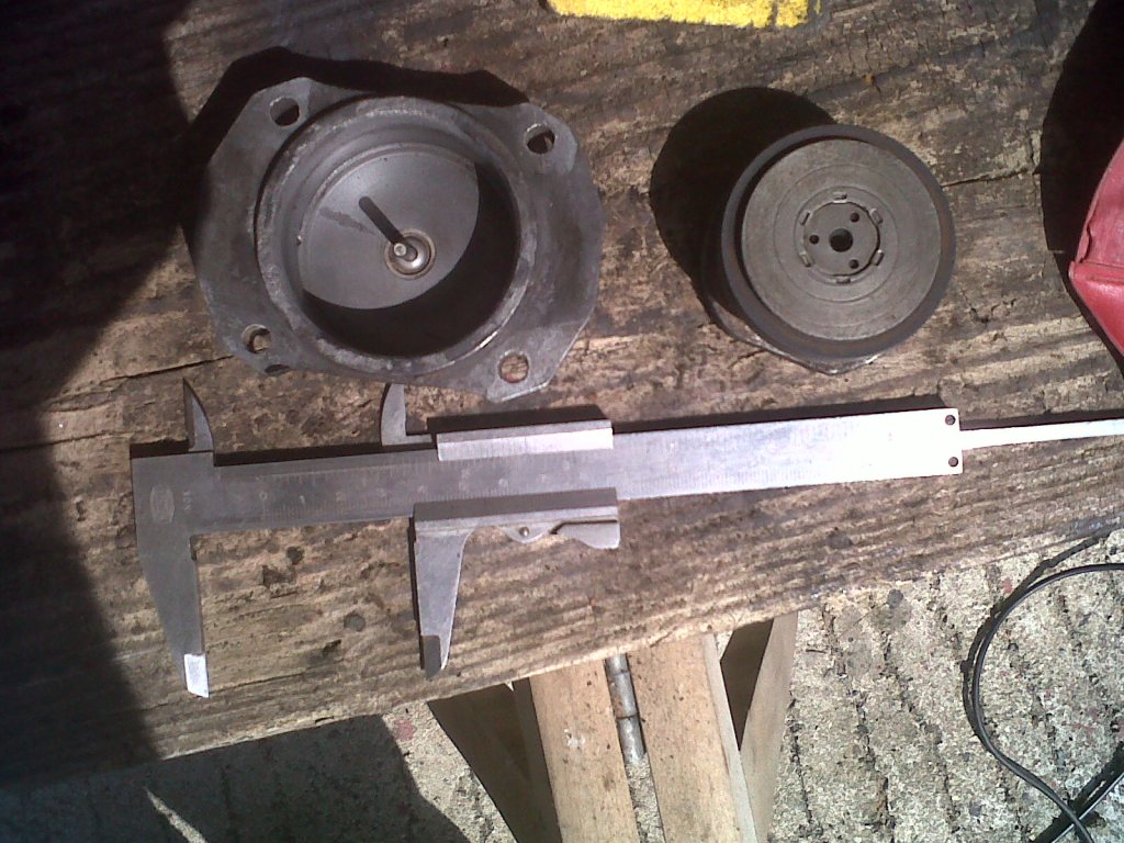

Se ti potesse servire ti posso fare avere il manuale dei freni e ti allego una foto di uno dei miei cilindretti anteriori, fammi sapere.

- cilindro54mm.jpg (173.72 KiB) Visto 653 volte
