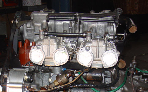

Hallo alle zusammen,
hab mir eine Ansaugbrücke für einen 40 DCOe gekauft, welcher auch auf den Lancia Beta Motor passt, zwecks der 20 Grad Neigung. Nun wollte ich mal wissen, ob jemand hier mit DCOE fährt bzw. gefahren ist.
Gibt es irgendwelche Probleme beim Einbau, weil es scheint, dass es ziemlich eng wird mit den Vergasern, hab allerdings schon Motoren mit den 40er gesehen. Sieht so aus, als ob der Verteiler im Weg ist oder?
hab die gleiche Ansaugbrücke.
Vllt hat ja jemand Tipps.

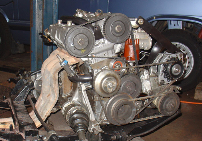

fahre Solex ADDHE 40er auf 45 aufgebohrt mit ner Croft Brücke und habe dabei Probleme mit dem ein-passen des Verteilers gehabt sowie dem fitting der Lichtmaschine. Lima hab ich auf nem selbst gemachten Halter weiter nach vorn gebogen um den Luftfilterkasten noch unter bringen zu können,hab den Halter auf dem Viereckträger der Lima mit abgestützt um ein schlabbern zu verhindern, siehe Bild.
Ansonsten kann ich nur sagen es aufwendig ist die richtige Düsenbestückung zu finden und die Löcher beim anfahren etc rauszuholen.
Zusätzlich hab ich noch keinen wirklichen Gefallen an meiner Gaszugumlenkung gefunden die das sanfte Gasgegeben wie es im Stop&Go braucht erschwert.Liegt an der sehr kurz gehaltenen Gaszuaufnahme die noch ändern will.

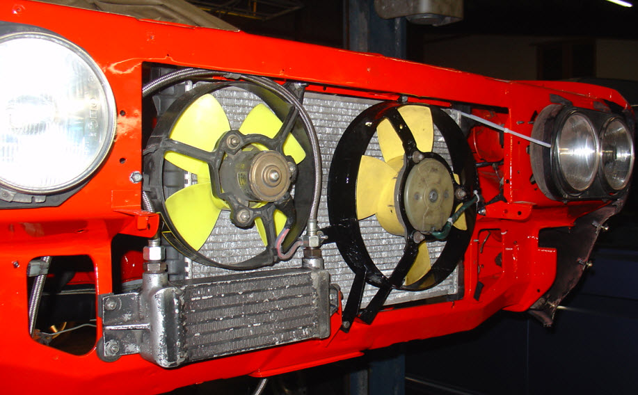

Macht was her dein Umbau, speziell dein Leitblech sieht gut aus, passt da noch n Kühler rein ? Hab meinen mit nem Uno Turbo Kühler mit vorn stehenden rückwarts laufenden Viscos umgebaut, siehe Bild.

Das ist gar nicht mein Bild, ich hab es im Internet gefunden, aber meins soll auch mal so in der Art aussehen. Ich hab gestern nochmal in den Motorraum geschaut, wie es aussihet müssen auch noch die Kühlerschläuche umgebaut werden oder? Sieht nämlich ziemlich eng aus, weil die DCOe sind ja ziemlich breit. Das mit dem Uno Turbo Kühler umbau sieht ziemlich gut aus. (tu)
Fahr zur Zeit noch einen 1.3l Motor, möchte mir aber einen 2l zulegen bzw. bin auf der Suche nach einem.Hattest du Probleme beim eintragen der Vergaser, ich war neulich beim Tüv und der Prüfer hat mir gesagt, dass er ein Gutachten haben möchte für so einen Umbau, aber es gibt doch gar kein Gutachten für DCOE Weberdoppelvergaser oder irr ich mich jetzt?
Hast du an deinem Motor sonst noch was verändert, andere Nocken oder Zylindekopfbearbeitung. Ist der Fächerkrümmer von einem Ritmo ?

Habe den Kühler mit speziellen Flexschläuchen verbunden und dazu noch nen Thermostatumbau in den Zylinderkopf realisiert wodurch ich nur noch 2 Schläuche vom Block und vom Kopf zum Kühler habe. Kurzer Kreislauf ist jetzt im Block, grosser ist mit Kühler. Es wird definitiv etwas eng im Motorraum daher habe ich meinen Kühler ein ganzes Stück nach vorn gestellt und die Viscos von vorne angehängt.
will mir noch n Leitblech machen um den Luftfilterkasten kühl zu halten.. aber das kommt später mal..
